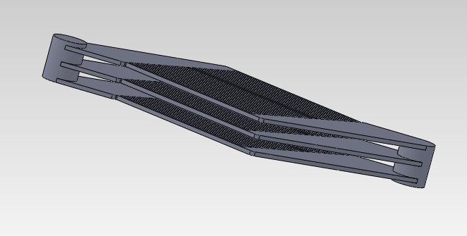

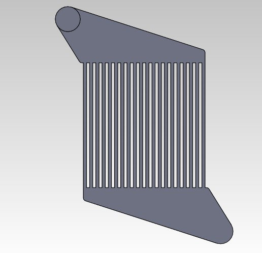

本人是fluent新手。
用Solidworks建模,导入IGES格式后(上不了图),图形大概是3层平面的管道连接一起。可能模型有点复杂,直接体网格划分。采用hex/wedge 单元,cooper 方式。
显示错误:
ERROR:Correct interval assignment for volume.1 is not possible
Possible problem and strategies include:
1)Odd number or not enough intervals
   -use even number of intervals on each edge loop
   -try lowering the size on unmeshed pieces
2)Face schemes/vertex types set inappropriately for cooper
   -check schemes/vertex types of source faces
   -try meshing side faces
3)Impossible edge mesh/face scheme combinations
   -turn MESH_FLAGS_INCREMENTAL_DISPLAY default on
   -blue<=>yellow matches shown graphically
   -identify problem
   -correct existing edge mesh/faces schemes
不知道是怎么情况?   但是一层的网格划分是可以的。希望各位好心的前辈不吝指教

 楼主| 发表于 2012-3-6 10:05:26 | 显示全部楼层
回复 2# 浪子轻狂 的帖子
不好意思啊。。。上图了,望请教
发表于 2012-3-6 11:09:39 | 显示全部楼层
这个用gambit画,要分不少块,直接画不行。
发表于 2012-3-6 11:19:40 | 显示全部楼层
这个是比较难画
 楼主| 发表于 2012-3-6 11:51:12 | 显示全部楼层
回复 5# 浪子轻狂 的帖子
那具体要怎么分啊?是在Gambit分,还是在solidworks分啊?
 楼主| 发表于 2012-3-6 12:08:20 | 显示全部楼层
回复 5# 浪子轻狂 的帖子
但是一层的话是可以直接划分的的,3层连在一起就不行了
