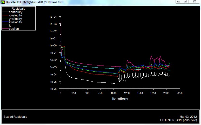

各位大哥,我在用离散相模型布袋做除尘器的气固两相流场分析,选用的是耦合稳态计算,在1000多步的时候单相流场收敛之后加入颗粒相,我想问一下从现在的情况看这个迭代能收敛吗?如果不能收敛,需要怎样改进参数的设置呢?谢谢了

怎么没人啊?离散相迭代曲线为什么是锯齿状的?

发散了,重新画网格吧……

多项流本来就很难收敛,你这算几百步肯定不会收敛。你可以把步数设大一点,然后观察曲线的变化,如果害没达到收敛的话,可以观察曲线的具体内容和形状,一般主要的参数收敛了就可以了。其他残差曲线的形状也应该呈现周期线变化,到这一步就可以假设它已经近似收敛了,并且判断是否收敛,残差曲线只是一个方面,像流量方面等都可以判断。
