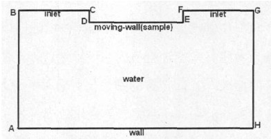

本人初学Fluent,而且UDF的编写基本一窍不通,但是由于课题所限,必须用UDF建立一个边界的运动方程作为动边界,方程的形式为V=2π×cos(2π×t),其中t为运行时间;模型如图,DE为运动边界,不知道UDF怎么编写,参考教程上的,编写代码如下:
#include "udf.h"
#include "math.h"
static real v_prev = 0.0;
DEFINE_CG_MOTION(wall2, dt, vel, omega, time, dtime)
Thread *t;
real NV_VEC (A);
NV_S (vel, =, 0.0);
NV_S (omega, =, 0.0);
if (!Data_Valid_P ()) return;
t = DT_THREAD(dt);
v_prev = 6.28* cos(6.28*t);
vel[1]=v_prev;
提示出错,希望高手们多多指点,万分感激!

#include "udf.h"
DEFINE_CG_MOTION(wall2,dt,vel,omega,time,dtime)
vel[ ]=2*pi*cos(2*pi*time);
就可以了吧,你试一下~

您好,首先感谢您的耐心指导,但是我今天调试了一下,还是有些问题,提示信息:
....srcexample.c(4) : error C2059: syntax error : ']'
不知道问题在哪?恳请您再次不吝指导,万分感激!

我知道问题所在了,非常的谢谢您!
但是把他编译挂在Fluent中迭代,出现错误:
Error: Floating point error: invalid number
Error Object: ()
不知道什么原因,还望高手指点,谢谢!
