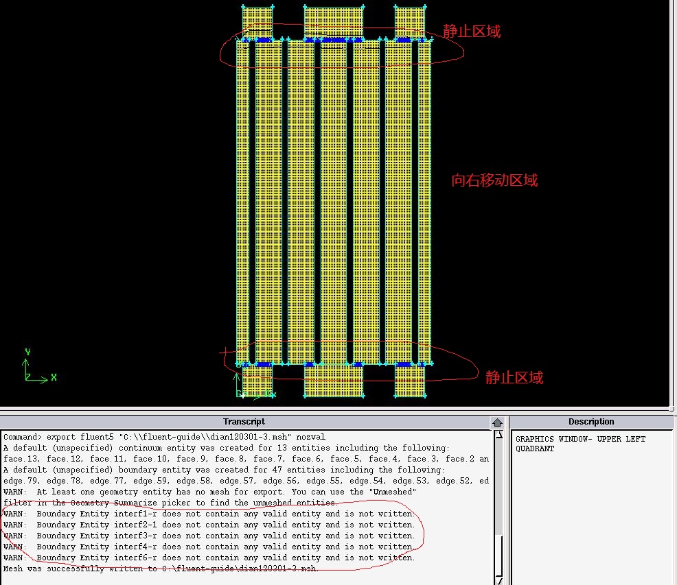

各位大虾,请教一个关于动网格边界设置的问题。
在用gambit建模,保存成*.msh文件时总是出现 Boundary Entity ××× does not contain any valid entity and is not written!找到了原因,但是不好解决,请大家帮忙出主意?
网格如附图,主要原因是静止区域与移动区域的交界面INTERFACE,在几何建模时,采用disconnect edge功能分离出一条边,但是由于移动区域有部分是wall,未作网格划分,故在输出时出现上述提示,有做过的帮忙解决。

提示interface面上没有生成网格

建议按照上中下三块分别生成网格并导出,到Fluent中再设置interface.
