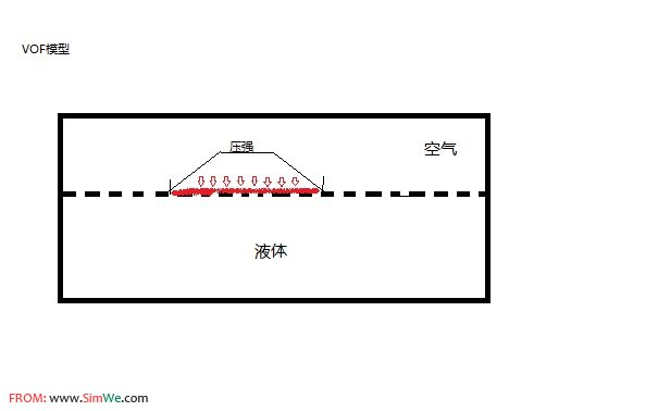

大家好,有这么一个模型:
模拟两相的VOF,上层是空气,下层是液体,液面的部分区域(整个液面也行)施加一定分布的压强(单位pa),这个该怎么施加呢?
  目前模型的整个外边界都是wall。
    初步的想法是将这个压强分布转换为动量分布,然后以动量源的形式施加???
   或者还有其他什么办法?

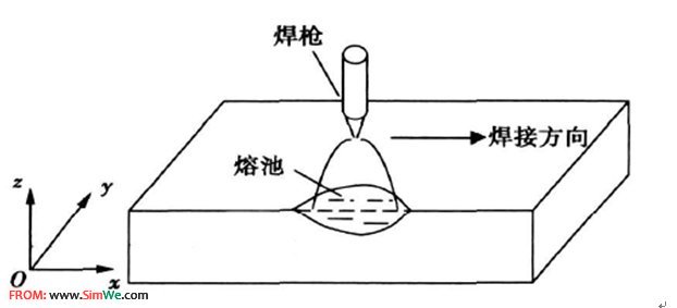

 楼主| 发表于 2012-3-1 09:17:02 | 显示全部楼层
我模拟的是焊接过程,如下:
 楼主| 发表于 2012-3-1 09:17:54 | 显示全部楼层

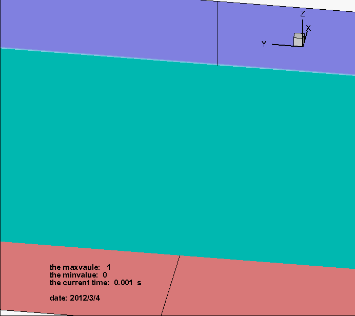

 楼主| 发表于 2012-3-5 09:12:37 | 显示全部楼层
后来发现,该压强公式是专指施加流体表面的压强,如果应用于流体中,计算出动量,会出现中心动量小,边缘动量大(理论上Parc的导数就是这样),随便作用于一个流体区域,算了几步就能看见,如下(只计算了5步,所以有些少,晃眼,见谅):
