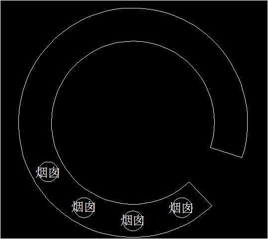

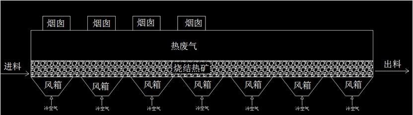

该模型为一烧结厂环冷机示意图。环冷机是烧结热矿的冷却设备,热矿从左边进入环冷机里面的蓖条,蓖条绕环冷机中心圆周运动,底部为冷却风箱,上部为热废气密封罩。热废气由烟囱收集,用于余热发电。风箱和密封罩固定,中间热矿在环冷机内匀速运动被冷却。热矿在生产时连续给料,即进入环冷机时温度为800℃,而后经过各个风箱被逐渐冷却到150℃左右。气体入口为底部多个风箱,出口为上部4个烟囱;固体(近似为多孔介质)入口是左边,右边为出口。现在毕业论文是热废气温度场、速度场等的数值模拟。初步想法:建模分烟囱,密封罩,中间热矿段,底部风箱四部分。但在fulent里面如何设置条件百思不得其解。中间热矿部分要用到动网格,不知道该怎么设定。求各位大侠指点啊!!!谢谢了。
如果有这方面研究的大侠请留下联系方式探讨。或者加qq:493245680,不胜感激!!
环冷机主视图
环冷机主视图
 楼主| 发表于 2012-2-20 19:30:07 | 显示全部楼层
意思不清楚的可以请留下问题,小弟再一一补充表述!谢谢了
环冷机俯视图
环冷机俯视图
发表于 2012-2-21 02:15:56 | 显示全部楼层
不要用动网格吧。
 楼主| 发表于 2012-2-21 18:05:37 | 显示全部楼层
回复 3# xrs333 的帖子
我跟别人讨论了下,都感觉是要用的。因为,中间的烧结热矿是连续给料的,比如烧结矿初始温度800℃,经过第一个风箱降低到600℃ ,经过第二个是400℃,随着中间烧结层的圆周运动,烧结矿向右边移动,冷却时间加长,温度降低。上面的密封罩和下面的风箱是固定的,中间烧结矿层是沿圆周运动的,求大侠指点!
发表于 2012-2-21 19:18:11 | 显示全部楼层
这种问题,要想办法简化。
