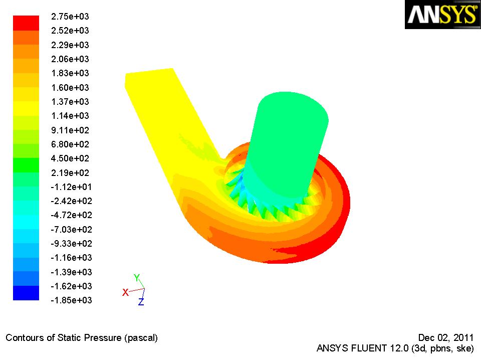

我做的一个离心风机的流场分析,我查过很多资料发现,风机的静压最大值一般都是在风机的出口处,而我所模拟的静压最大值却不在出口,我想问一下,出现这种问题的原因可能是 仿真过程的错误还是 模型的错误 或者是 风机本身的结构如蜗壳的尺寸之类的有问题呢?

这个跟工作点有关。

把压力参考点设置在出口试试看~

我的压力参考点设置在进口 为101325pa

1.出风口没有扩压,如果有扩口的话,平均速度降低,一部分动能转变成静压,那么静压会升高。从图中来看,出风口截面积比蜗壳内面积要小。
2.蜗舌过后的静压也那么高吗?不知道合不合理

我前面已经说了,这个跟工作点有关。LZ一点反应也没有。也就是说,其实LZ对离心压气机基本是在一窍不通的状态。这里只好说点最基础的东西。
(1)离心压气机的特性是一条流量-压升曲线。流量低的地方,压升高,流量高的地方压升就低。
(2)工作点就是曲线上的某一个点。
(3)你的情况应该是压升低,流量大的工作点。由于流量超过设计值很多,造成流动在出口处又被加速。
