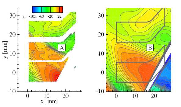

前几天看到一篇分析压气机流场的文章,有些不解之处:
    下面这张图是从文中截取的。云图显示的是压气机转子叶顶(95%span)Blade to Blade 关于周向速度v的。左图为PIV实验测量结果,右图为数值计算结果。作者指出:在实验显示有激波的位置,数值计算结果得到的流场是近似无激波的压缩过程。
    我的问题在于,怎么在流场中区分激波与压缩波?得承认,这幅图中所示的差别还是比较明显的,但是在有的情况下,尤其是激波比较弱的时候,判别起来就不那么容易,从流场图上看,所谓压缩波或激波的区别就相当暧昧。
    在可参考的文献中是不是存在一个压力梯度或速度梯度的阈值,作为判别的标准?请各位高手发表下简介。xiexie
发表于 2012-2-17 21:57:35 | 显示全部楼层
当激波很弱的时候,也就没有必要区分到底是激波还是压缩波了。如果想要精确一点的话,可以局部加密网格。这样,看起来就比较清楚。
 楼主| 发表于 2012-2-18 12:17:02 | 显示全部楼层
也就是实际上,对于弱激波与压缩波的区分并不属于研究气动的习惯,是吧……我想问这个就是因为担心文字书写时不够严密,只要没有这种要求就好……Thanks
发表于 2012-2-27 19:19:56 | 显示全部楼层
前段时间看到一篇国外论文(高速列车方面)直接把较强的压缩波称作弱激波(weak shockwave),我个人认为不太妥当。
