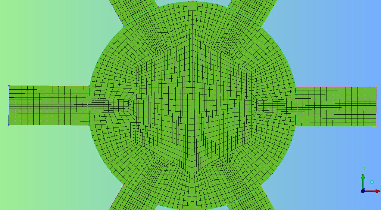

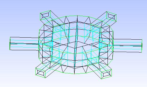

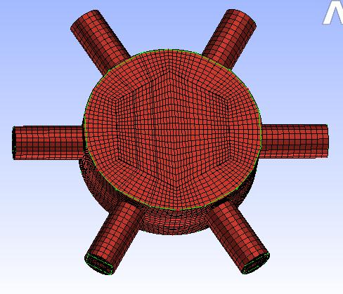

发表于 2012-2-21 19:16:38 | 显示全部楼层
这是我画的网格及block,先对大圆柱面进行O型网格,然后通过块拉伸的方式对小圆柱进行块的建立,然后再对小圆柱进行O型分块。。。不知道方法有没有问题,网格质量还不是很好,求指导,谢谢!

发表于 2012-2-22 22:38:17 | 显示全部楼层
发表于 2012-2-22 23:03:18 | 显示全部楼层
原帖由 seaharrier 于 2012-2-22 22:38 发表
其实也不是反面教材啊,呵呵
思路基本就这个思路,
ICEM学得不是很好,还在痛苦地入门中
 楼主| 发表于 2012-2-23 08:31:52 | 显示全部楼层
ogrid做的有点小问题,不过问题不大,好像选择block和face时是不是没选择大圆柱的端面。

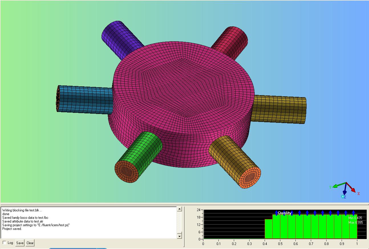

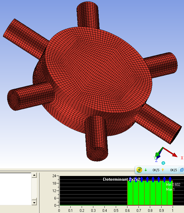

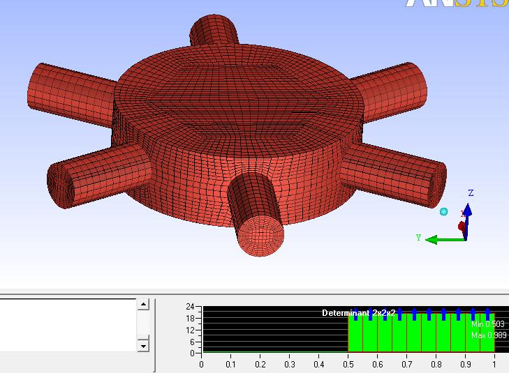

发表于 2012-2-23 09:13:19 | 显示全部楼层
我上传一个质量更差的,才做好

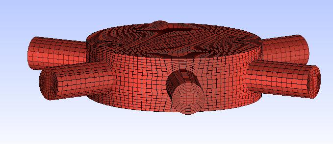

发表于 2012-2-23 09:14:15 | 显示全部楼层
这是剖面的情况
[ 本帖最后由 onebyte 于 2012-2-23 09:21 编辑 ]

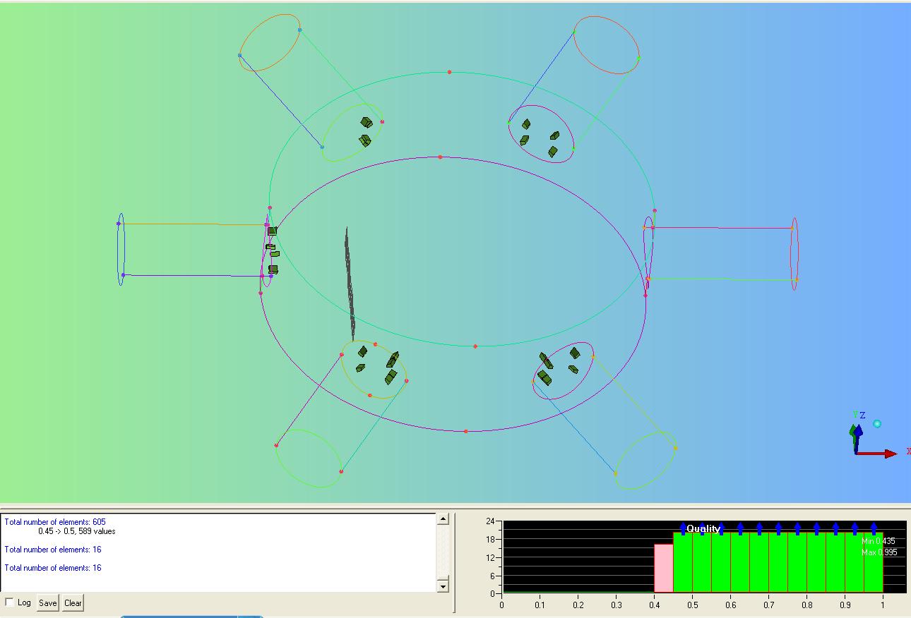

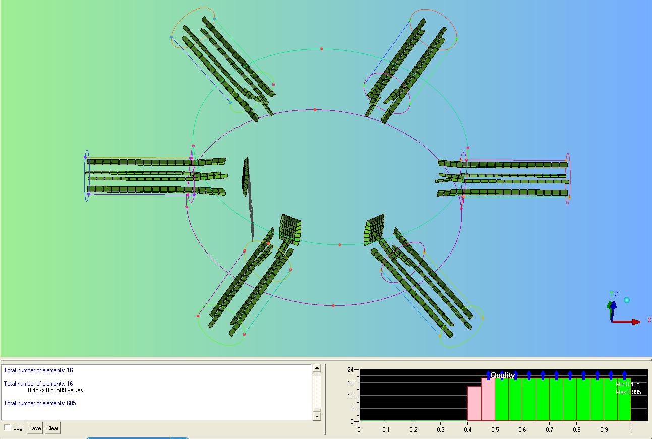

发表于 2012-2-23 09:24:03 | 显示全部楼层
网格质量差的位置(上面的一张是0.4~0.5之间的,下面一张是0.4~0.45之间的)
[ 本帖最后由 onebyte 于 2012-2-23 09:25 编辑 ]

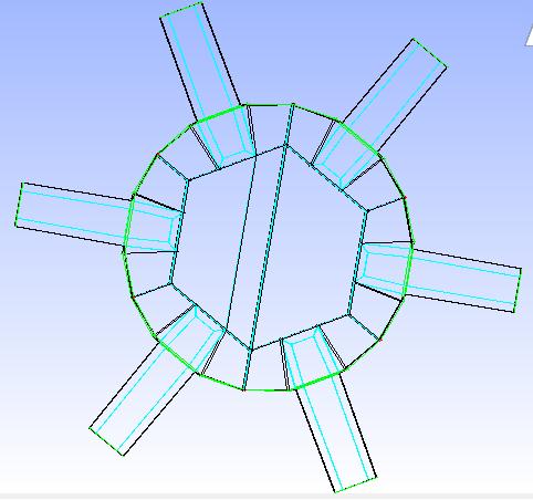

发表于 2012-2-23 09:31:14 | 显示全部楼层
提几个问题:
(1)怎样才能精确调整内部六边形的形状。
我是通过“Move Vertices”工具来调整的,但全靠肉眼观察。有没有什么样的辅助工具,可以限制位置的?
初学,请大家赐教
(2)PreMesh中的Scan Plane工具如何使用,用起来一头雾水;另外Block中的“index control”也是一头雾水,除了I,J,K外,后面的O3、O4……指的是什么?怎么样与块的编号联系起来,我用的时候,是一个一个试的,还请指点一二。
[ 本帖最后由 onebyte 于 2012-2-23 09:36 编辑 ]
