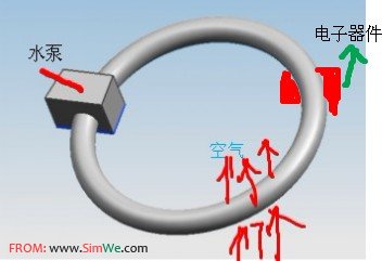

我的模型 是 水泵抽水 去冷却元器件 然后空气再冷却水 水再次进入水泵 依次循环。。。。。 CFX中水泵该如何处理,也就是循环液体该如何来处理,循环液冷该如何模拟。。。。还望各位大侠指点一二。。。。。

这个是要算什么呢?封闭的条件下流体的速度完全由泵的功率决定了。
就是换热问题了。

如果管内介质是水或其他液体的单相流的话,水泵入口管道还应设置蓄压器或膨胀箱。若是多相流,则在泵入口设置气液分离器。大型电子器件的冷却就要采用类似楼主的气冷或水冷方案了。小型电子器件如CPU的冷却也采用热管,不需要泵,系统简单。
