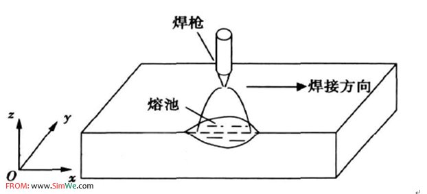

    我想模拟焊接熔池的一个过程,其图形表示如下:
C:\Users\ThinkPad SL410\Desktop\截图01.jpg
焊枪下面的圆锥面是电弧,可以看成热源作用于钢板上(长方体表示钢板)。不知道建模的时候该怎么建比较好。

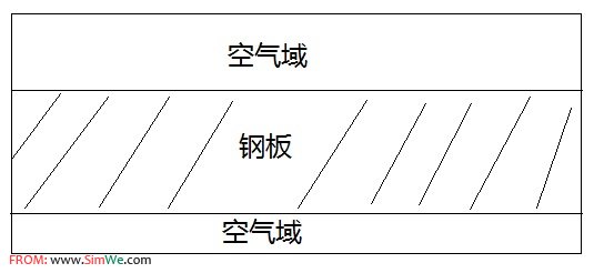

  目前有三种方案:
   1 建立三个域,两个空气域和一个中间的钢板域
C:\Users\ThinkPad SL410\Desktop\三层.jpg
因为如果考虑钢板焊穿的情况下,有熔池进入钢板下方的空气域。

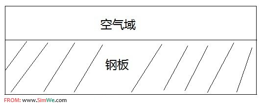

    第二种方法是两层模型:
C:\Users\ThinkPad SL410\Desktop\两层.jpg
  此时不考虑钢板焊穿情况,仅仅考虑钢板和可能涌动的熔池(熔池中的钢水可能涌动进入上方的空气域。

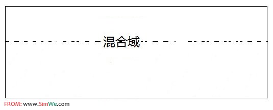

  第三种就是不分空气域和钢板域,直接一个混合域。
C:\Users\ThinkPad SL410\Desktop\一层.jpg
在fluent仿真的时候,设定钢板为第二相,空气为第一相,同时通过初始化和patch使得虚线以下的为第二相区。
  不知道这三种方法哪种好??
    目前我采用的的是第三种建模。fluent的计算模型开启有:vof多相模型,熔化/凝固模型和湍流模型。

 楼主| 发表于 2012-1-12 14:44:01 | 显示全部楼层
这是三层建模。
 楼主| 发表于 2012-1-12 14:44:35 | 显示全部楼层
这个是两层建模

混合域建模。
