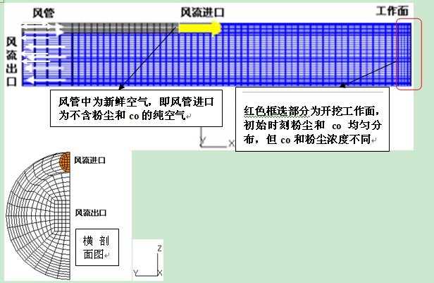

现在在做一个模拟粉尘在空气中运移的气固两相流问题,考虑到粉尘浓度比较稀,我想在fluent中用DMP模型做,气相中包含空气和co,用DMP模型模拟的时候是否可以把气相设置成两个不同组分的气体的混合气相呢?求高手指教。
补充说明:初始时刻进口空气不含co和粉尘,co和粉尘都分布于开挖工作面。通风的目的就是由风管向工作面通新鲜风,使工作面的co和粉尘随风流从隧道出口排出。
请问这个问题在fluent中用dpm模型做,粉尘作为第二相固相,气相作为第一相,能否把气相设置成空气和co混合的气体,又如何做呢?请求指教。非常感谢

当然可以。但问题是,你模型中固相颗粒含有可挥发co吗?如果没有,模型中co浓度变化大吗?如否,气相就看作空气与co的均匀混合物。

谢谢您的回复,为更直观说明问题,我把问题补充说明了一下,上传了示意图。固相中含的少量的co不考虑。请问像我这么个问题,该怎么做呢

关键看你要什么?CO的分布需要不需要,如果需要的话就用DPM+组分扩散模型

恩,需要的,模拟结果想得到的是co、粉尘和气流的分布情况,如果用DPM+组分扩散的话,组分扩散里是CO+空气吗,还有初始时刻的co只在工作面的局部区域有浓度,这样可以不
