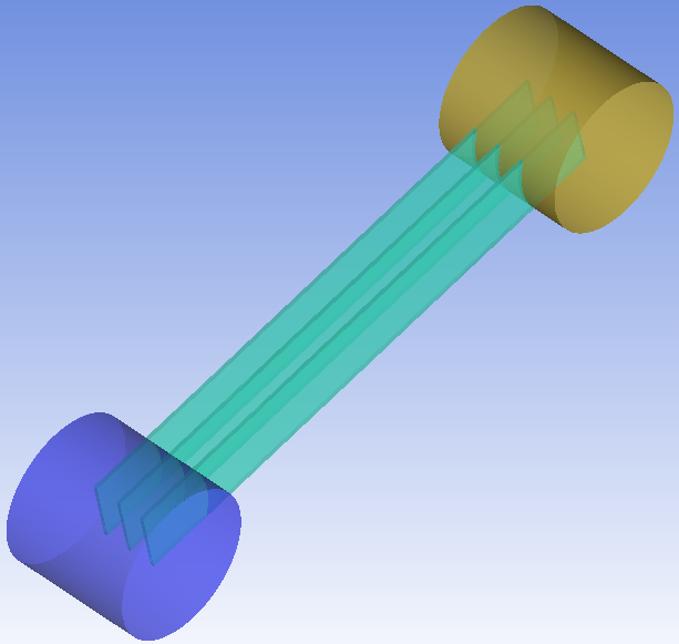

平行流换热器的一小段,制冷行业的朋友比较常见。几分钟画了一下,为了避免传上来的网格图黑乎乎的看不清楚,网格尺寸很粗,没加密,不过大致检查一下,几何质量还是可以的。

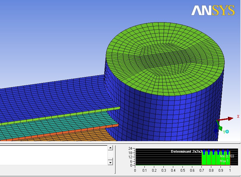

发表于 2012-1-5 20:52:04 | 显示全部楼层
不错,挺好的。
我也练习了一下。
不过,那些小part,搞不大明白是什么玩意。
发表于 2012-1-5 20:56:52 | 显示全部楼层
再做几条辅助线,有些地方再调节一下,网格质量可以继续提高,可以达到0.6以上甚至更高。
另外,真正计算的时候,有不少地方需要继续加密。
[ 本帖最后由 030301029 于 2012-1-5 20:59 编辑 ]
发表于 2012-1-5 21:01:26 | 显示全部楼层
提高到0.7以上,应该问题不大。
 楼主| 发表于 2012-1-5 22:33:58 | 显示全部楼层
扁管伸到大管中间部分你没画网格吗?还有就是,三个扁管你怎么搞的就剩一根了

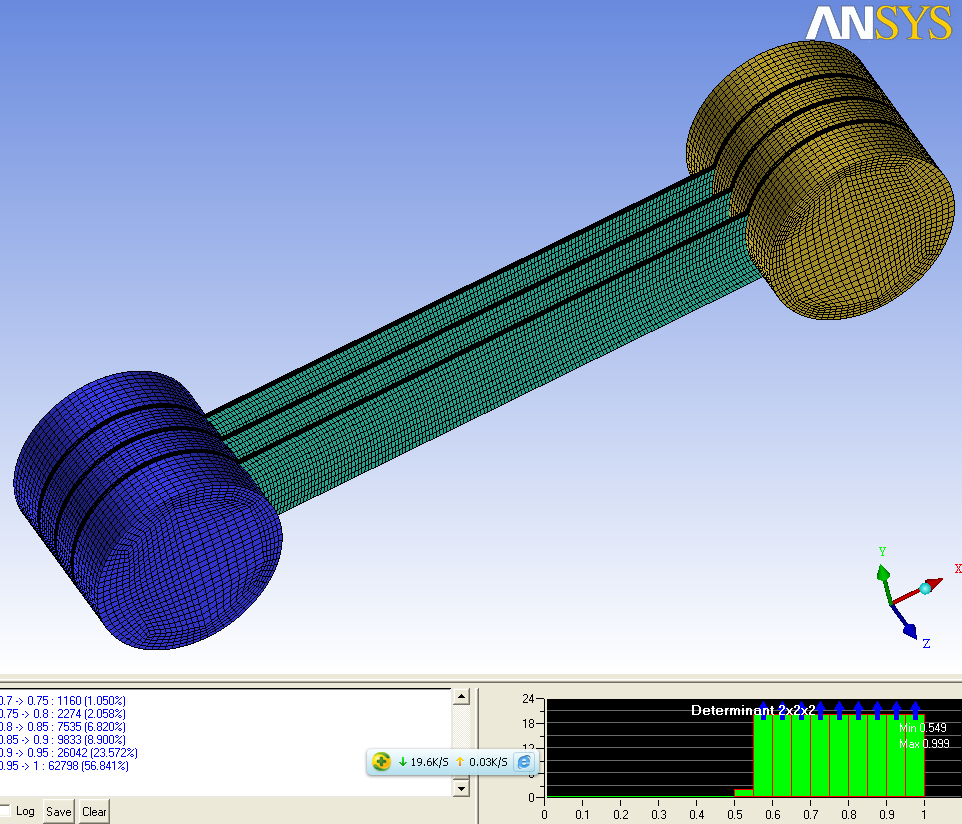

发表于 2012-1-6 08:56:35 | 显示全部楼层
回复 6# 浪子轻狂 的帖子
深入的画了呀,因为网格尺寸为其厚度,所以看不出来。
另外,没有仔细投影,你那么多细小的名称,搞不明白。
三根,都画了,只显示了一根而已。
网格文件,在另外一个机子上面。
昨天晚上睡觉之前,捣鼓了一下,画的。

我做完网格就四个part:points,inlet,outlet,fluid。

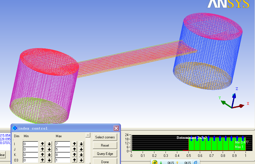

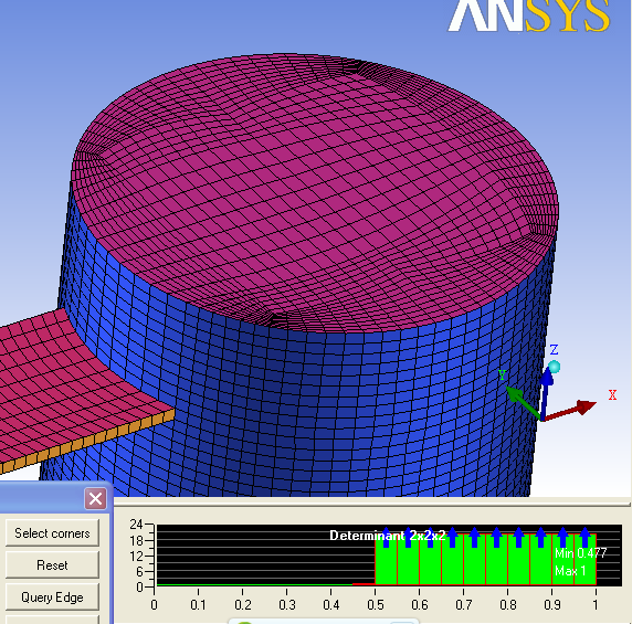

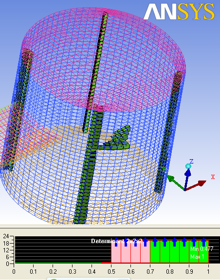

发表于 2012-2-7 22:31:56 | 显示全部楼层
刚入门icem,我也画一个,有gridpro基础,块的理解要好一些
 楼主| 发表于 2012-2-8 08:30:38 | 显示全部楼层
回复 13# nation2008 的帖子
你这个ogrid看着有些奇特,能不能发个block和tin文件上来看看。
发表于 2012-2-8 14:16:52 | 显示全部楼层
原帖由 浪子轻狂 于 2012-2-8 08:30 发表
拓扑点是我手工移动的,晚上传上来吧,现在不太方便
