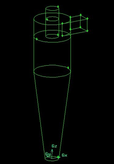

正方形进气口,为什么进气口的宽度和出气口插入筒体的长度不一样的时候,筒体圆环体网格不好画呢?
我分成4部分画网格的,进气口,出气口,进气口插入的那一段圆环体,还有就是筒体下半部分。

发表于 2012-1-3 16:38:40 | 显示全部楼层
回复 1# 524092066 的帖子
进口跟出口有啥关系,你用的什么软件划分网格,
上张图看看

回复 2# yiteng 的帖子
有关系吧,原来长方形入口的话,宽度和出气口插入的长度相同的,该成正方形就不好画了。用gambit画的网格。

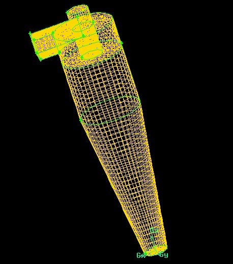

发表于 2012-1-4 10:16:34 | 显示全部楼层
你就上个jpg图片,连个模型图和自己画的网格图都没有,让人看什么呀?

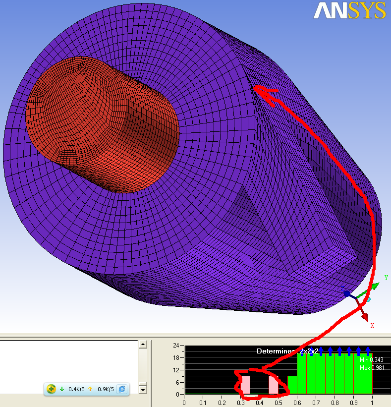

发表于 2012-1-4 11:34:27 | 显示全部楼层
是的,他那个网格在旋风分离器的进口处的网格质量比较差,浪子大哥,在进口处你认为该怎么处理好呢?

发表于 2012-1-4 15:34:12 | 显示全部楼层
你不修改模型本身的话,入口与筒体相切那部分的低质量网格似乎无法避免,可以控制一下拓扑结构尽量提高一下质量,画出满足计算要求的网格还是问题不大的。
