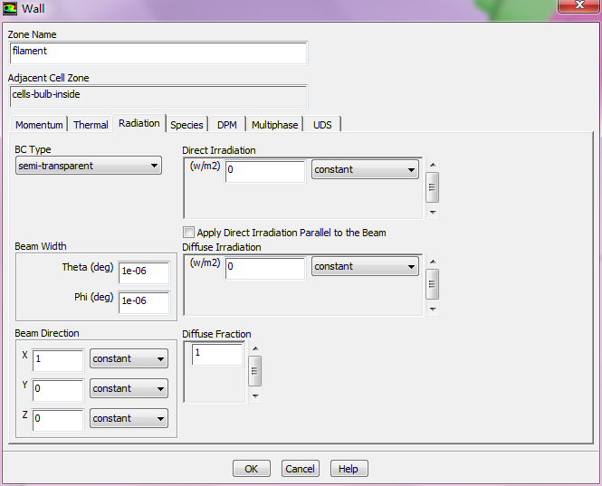

描述:
模拟红外线灯对空气的辐射。红外线发射面为wall
问题:请问波束宽度应该如何设置?波束宽度是不是发射波束的宽度?如果需要的是红外线,应该如何设置,红外线波长为0.78um-4um
感谢回答

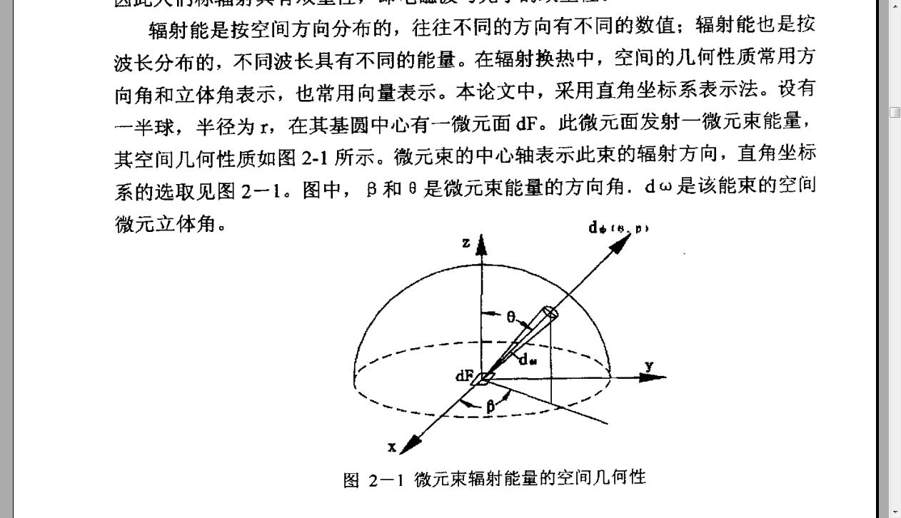

那个beam width不是波段,而是辐射线所张立体角的两个欧拉角范围。

请问,如果想加入红外线的波段是不是开启非灰都模型就可以了?
在非灰的模型输入0.47-4um。接下来在设置wall的radiation中选择半透明,输入方向、辐射热流和漫反射分数?

1》辐射线所张立体角是不是帮助中的控制角?
2》请问非灰模型的波段是不是输入红外线的波段?我看帮助里面的波段之后会自行计算成辐射总强度,为什么外部半透明强还要输入Direct Irradiation(Direct Irradiation应该是热流才对)

dw就是这里面的设置
