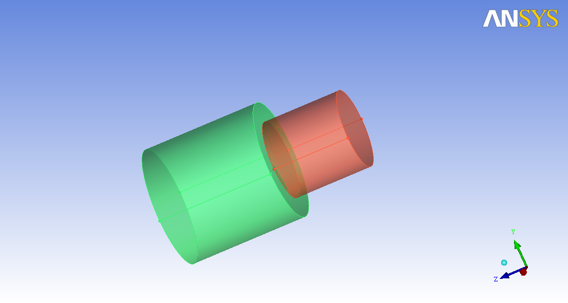

模型很简单,就是一个大圆柱上面有个小圆柱。要求小圆柱画四面体网格,大圆柱画六面体网格。我试了不行,各位大虾给点意见哈,谢了。

这是我简化的模型,我就想这样划分,有办法吗?多谢

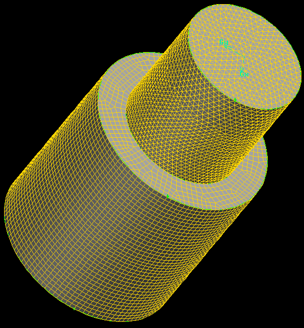

发表于 2011-12-29 09:45:54 | 显示全部楼层
我只是不明白,贼拉简单的模型为什么要用混合网格,难道四面体网格更好?全六面体也就两分钟。如果就想小圆四面体,那就分开画,合并一下,不过要生成塔形网格。
发表于 2011-12-29 09:46:56 | 显示全部楼层
这模型没什么难度,大多数前处理软件都不费吹灰之力,顺手在gambit中搞了下,也就是一分钟之内的事

发表于 2011-12-29 10:15:28 | 显示全部楼层
icem cfd也能简单划分,只不过我手头正在用gambit做虚面处理,所以顺手用gambit给你做了一个,并不是说明icem cfd做不了或者比较难做。

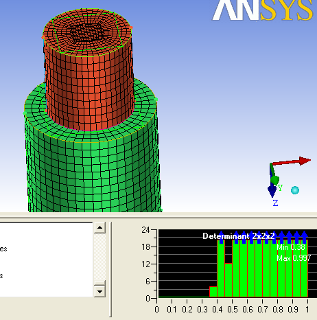

发表于 2011-12-29 12:02:00 | 显示全部楼层
原帖由 yuyi615 于 2011-12-29 09:36 发表
这位哥貌似很强嘛,六面体当然很好画了,你能按我的要求画出来吗?谢谢你的回复
icem随便画了一下,再调节一下,网格质量可以达到0.6以上。
能够画出这个的网格,不能够说明水平就怎么样。
