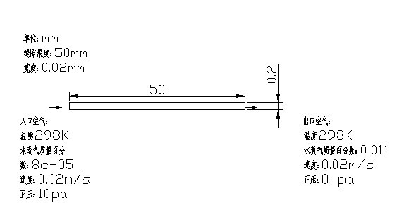

如题,需要模拟空气从空调房间通过门缝泄露到室外的过程,空调房间内空气相对湿度很低,露点温度-40度,室外是正常大气条件,气流从缝隙泄露到室外,若是紊流过程,则由于空气流速快,室外的水蒸气不会扩散进入室(已证明),但若气流速度很慢,为层流状态,是否会发生由于室内外水蒸气浓度差不同,而出现室外水蒸气扩散进入室内的情况,已尝试将气流速度设的很小,并将壁面(缝隙的两侧面)浓度设成线性变化,勾去复选框 inlet diffusion,但计算 结果缝隙内浓度仍与进口一致,请问是何原因,应如何修改,请各位大侠赐教。

上个图,并辅以文字说明,让我们理解你的问题的时间缩短一半。

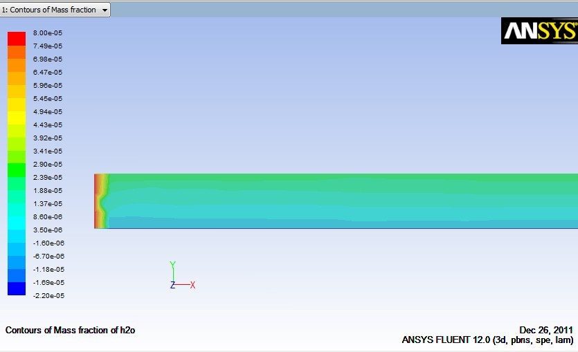

 楼主| 发表于 2011-12-26 22:53:03 | 显示全部楼层
入口水蒸气浓度

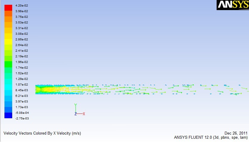

 楼主| 发表于 2011-12-26 22:53:41 | 显示全部楼层
入口空气速度矢量图

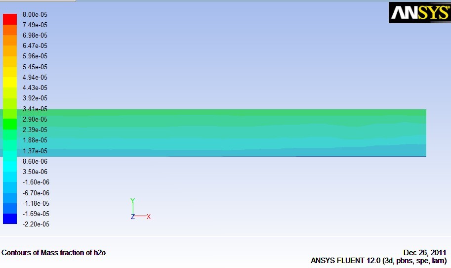

 楼主| 发表于 2011-12-26 22:54:23 | 显示全部楼层
出口水蒸气浓度

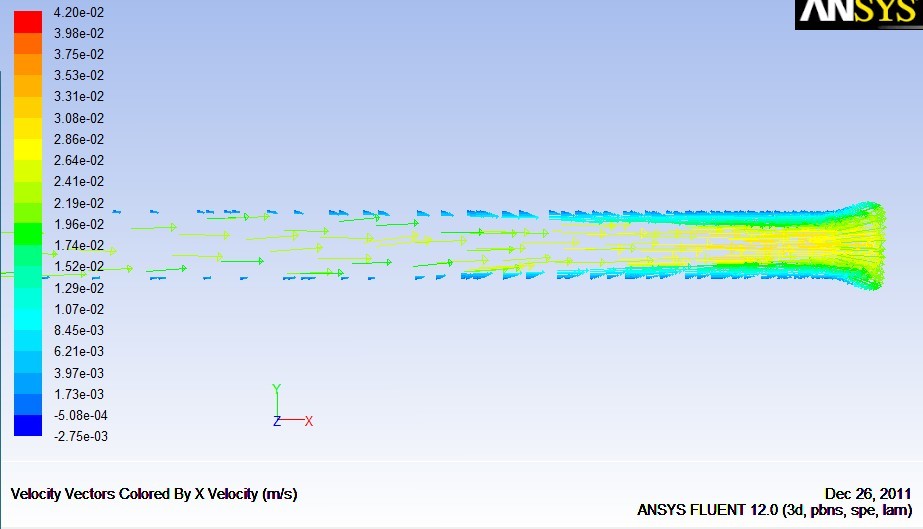

 楼主| 发表于 2011-12-26 22:55:11 | 显示全部楼层
出口速度矢量
