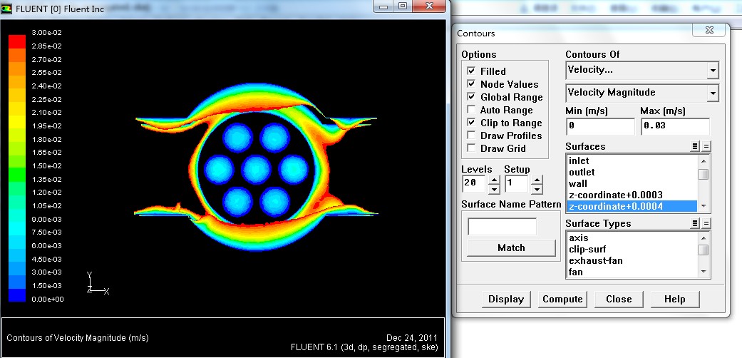

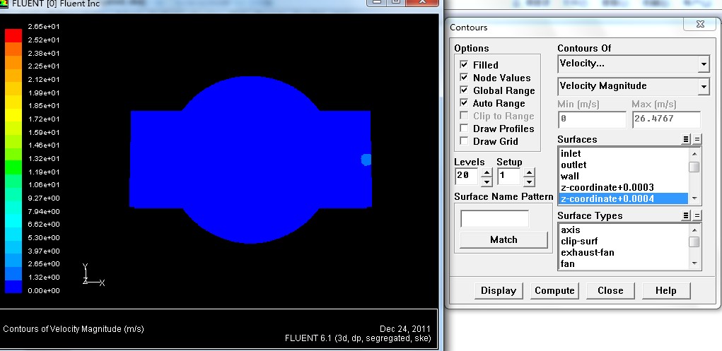

        最近做了一个微米尺度的流道。计算结果发现,选择auto rang时,速度显示如图1;不选择auto rang时速度显示如图2。
     本人猜测:1、模型建立有问题,由于选择的是微米尺度的流道,速度分布极其不均匀,2、网格划分有问题,网格的歪扭或者其他问题,使得速度分布不均与,3,计算过程有问题,我选择的是k-epsilon,可能参数设置的时候出现了问题。
     但是始终查不出具体原因是什么。不知道怎么改进?或者说这就是正确的???还请大侠们救难啊。

你仔细看看min 和max
第一个应该是整个流场的范围,但是你截的面所在的范围很小

有个地方速度很大吧

是有个地方速度很大。这是问题所在。反映了有错误。但是不知道错误在哪里。。。好纠结。
