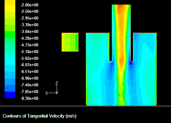

我自己设计了一个水力旋流器,模拟之后切向速度的分布不但不对称,一半是正的一半是反的,不知道是什么原因,想跟大家讨论一下,是结构尺寸不合理吗,但我感觉也不会出现这种情况,再就是我的模型一部分建在原点上面,一部分在原点下面,这个有关系吗

回复 2# xrs333 的帖子
y轴,上面是yz平面的切向速度分布图,这个平面图是关于y轴对称的,正常来说切向速度应该关于y轴分布比较对称的,但是上面那个图确实左边蓝色的是负的,右边红色的是正的,不知道什么原因

发表于 2011-12-22 10:25:11 | 显示全部楼层
你现在用的边界条件是什么情况,跟这有关系,
 楼主| 发表于 2011-12-22 10:46:50 | 显示全部楼层
回复 6# yiteng 的帖子
速度进口:20m/s,都是压力出口,出口压力为大气压101325Pa

压力出口没问题,
出口与大气相通,因操作条件就是在大气压下,所以出口压力值应为0,除非你用的是绝对压力,
其他的,根据你说的尚且无法判断,
发表于 2012-1-3 19:46:01 | 显示全部楼层
切向速度似乎应该是反方向的啊,旋流嘛。  不对称是正常的吧,几何本身都不对称,即使几何对称,对于这种旋流湍流各向异性,还有内部挡板流体脱离,应该是不对称

把模型建原点上就好了,

你好,请问模型建在原点上是怎么修改?让原点位于底部出口中心处吗?
在ICEM里面改,应该是柱段底部圆心位置作为原点  详情 回复 发表于 2024-12-10 15:36
