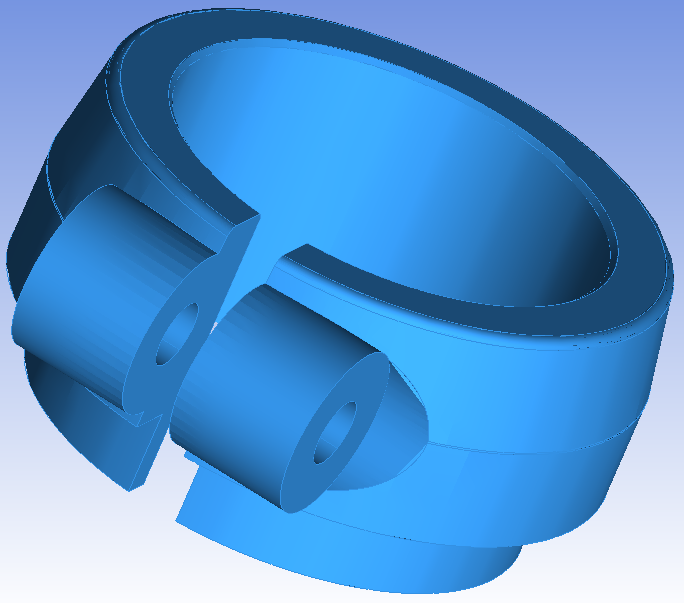

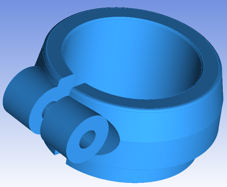

发表于 2011-12-20 15:48:50 | 显示全部楼层 |阅读模式
附件是parasolid格式模型,模型有点挫,需要修补,想练手的自己搞定。

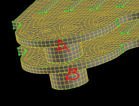

你好,请帮忙解答一下这个问题;
结构A是结构B复制而来,包括网格和结构都是一样的。 请问如何将AB合并,并且保持网格连接?

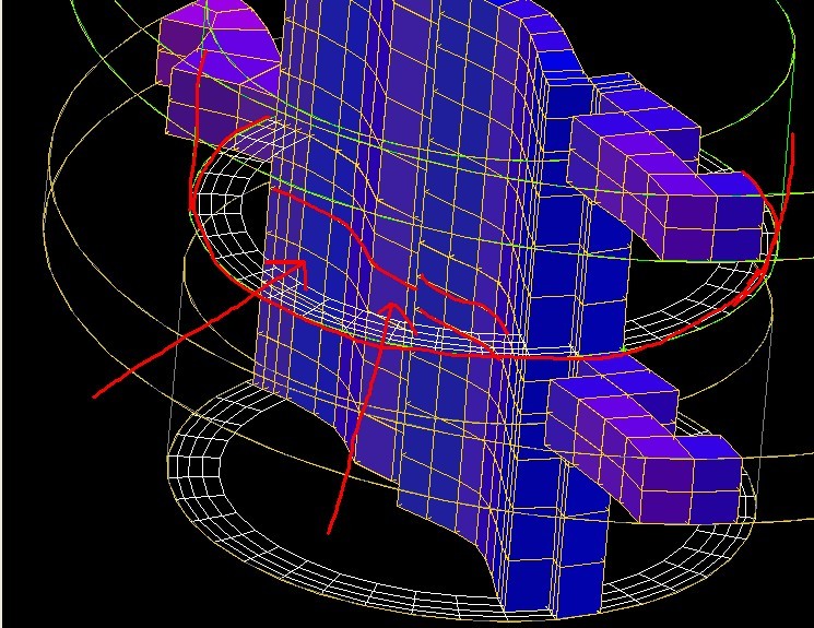

 楼主| 发表于 2011-12-21 08:30:39 | 显示全部楼层
回复 2# zengqice 的帖子
你这两个网格不可能合并为一体的,网格节点分布都不一致,怎么合并?
发表于 2011-12-21 09:54:37 | 显示全部楼层
原帖由 浪子轻狂 于 2011-12-21 08:30 发表
此图是上图的网格显示。
红色箭头所指向的区域是AB两个结构的交界处的网格。 从图上看,节点应该是一样的啊。
为何我将AB进行结构unite之后,所有的体网格就消失了,只剩下一些面网格了?

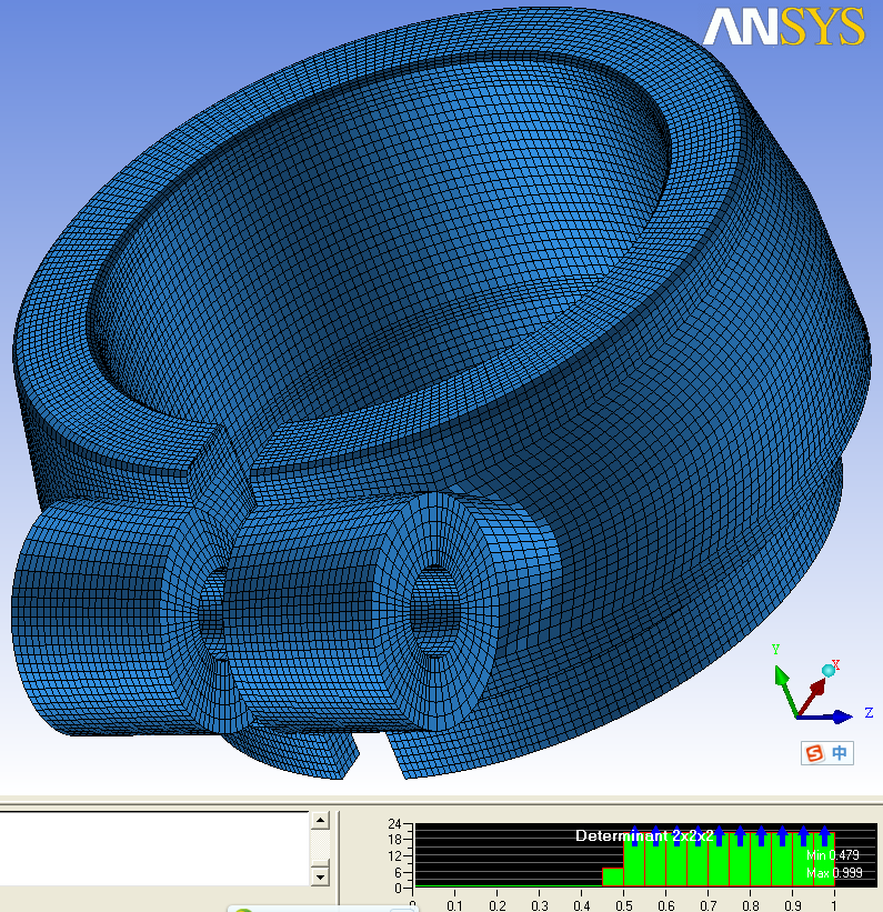

 楼主| 发表于 2011-12-23 13:25:28 | 显示全部楼层
先修补模型,去除多余的线,缝合裂缝,然后是画网格,自己练手画了一遍,感官质量还可以哦,做FEA结构分析去……

发表于 2011-12-25 18:57:22 | 显示全部楼层
跟浪子哥响应一个
没认真调质量
分块的思路应该和浪子哥一样

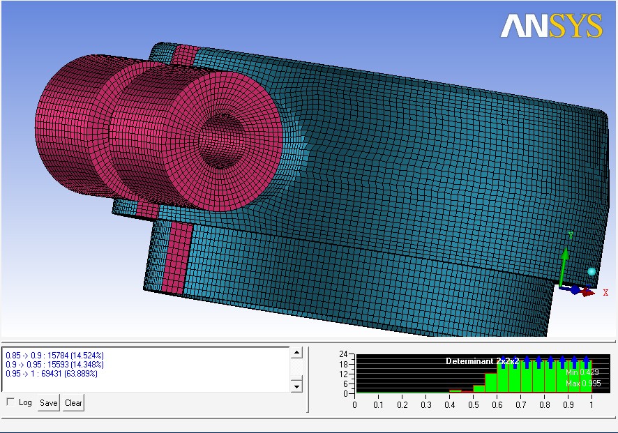

发表于 2011-12-26 15:35:16 | 显示全部楼层
回复 7# 浪子轻狂 的帖子
用的是ICEM吗
发表于 2011-12-26 15:35:31 | 显示全部楼层
回复 8# joke057 的帖子
用的是ICEM吗
 楼主| 发表于 2011-12-27 09:44:01 | 显示全部楼层
回复 9# yiteng 的帖子
是的
