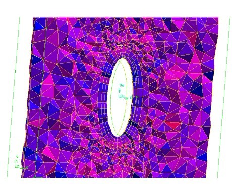

如下图所示
1.椭圆区域加边界层,然后对体做TGrid,面上的边界层不会扩展到体的内部。
2.椭圆区域加边界层,然后对面画非结构网格tri-pave,这样后,体根本就不能copper。
想问一下这样的边界层+非结构网格怎么实现的?

先把椭圆外面的边界层做好,再画整体四面体网格,貌似没啥难度吧。

这样的话,边界层没有画入体内。浪子可以试试,这个是一个教程里的截图,我画了好久都没画出那个样子的边界层和四面体网格

哪里是流体计算域 椭圆里是么
