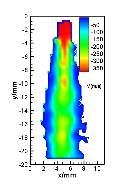

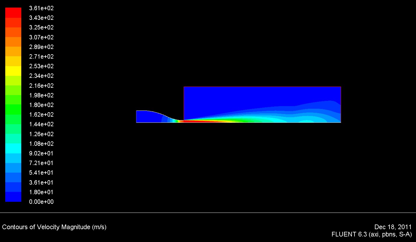

实际流场如图,如何能够模拟成这样子,试了好多种方法都不行,求大家帮帮忙,谢谢~
模拟中选用K-E湍流RNG,入口1.3Mpa,出口为大气环境,操作环境101325pa,应该是达到超声速,后面那个激波怎么模拟出来,用S-A模型也不行,基本上都跟下面图差不多

不知道你计算的目的是什么?
如果想要个“那样”的流场,那就要首先定义你以为的“那样”是什么?

实际流场采用PIV测量得到,想通过模拟与实验结合,但是模拟结果不理想,这是个渐缩喷管,出口达到临界速度应该会出现类似‘激波’的东西,可能表达的不是很清楚多见谅。谢谢大家

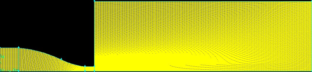

发表于 2011-12-24 08:54:25
才注意到,你用的是基于压力的求解器。应该用基于密度的。那样对于高速流动更合适。另外,网格可能还要进一步加密。
