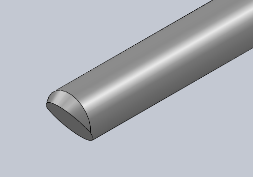

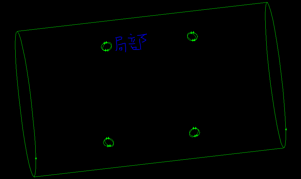

昨晚没看仔细把帖子发在别的区了,今天不好意思再发一次。局部进行加密处理,但是网格划分不上,总是出问题。这是计算域中的一部分。希望高手赐教!

发表于 2011-12-17 11:28:39 | 显示全部楼层
楼主可以试一下将建模区域分成几个部分,分别进行网格划分
 楼主| 发表于 2011-12-17 11:45:58 | 显示全部楼层
回复 2# LeeBruce 的帖子
可能是面的形状过于不规则,怎么分都分不好,附件里是x_t文件,如果大家有可能的话能不能帮我划分一下试试,谢谢了!

 楼主| 发表于 2011-12-19 09:15:17 | 显示全部楼层
回复 4# 5超7 的帖子
主体是圆管,局部区域插进尖锐的阻碍件,我画的是流体域,这边补充一下Gambit相关文件。

发表于 2011-12-19 10:11:14 | 显示全部楼层
不知道你这个模型是用什么建的,有裂缝看到了吗?也没修补

 楼主| 发表于 2011-12-20 10:51:59 | 显示全部楼层
回复 6# 浪子轻狂 的帖子
这个是用Solidwork建的,那个小的局部是因为小圆柱的尖锐头部是带圆角的,所以产生了这样的结果。请问用Gambit怎样修补?

回复 7# 5超7 的帖子
算是大圆柱和四个小圆柱相贯,但是小圆柱的头部不规则。我画出来的是有流体的地方。
发表于 2011-12-20 12:01:02 | 显示全部楼层
原帖由 路阳 于 2011-12-20 10:53 发表
怎么感觉你的圆柱体不是垂直相贯啊?相贯圆柱体的画法浪子大哥开过帖子的,你可以参考一下!在论坛里面搜索三通!里面有一个他开的教程帖子!
 楼主| 发表于 2011-12-20 12:49:40 | 显示全部楼层
回复 10# 5超7 的帖子
是垂直的,但是小圆柱的头是不规则的。
 楼主| 发表于 2011-12-20 12:53:57 | 显示全部楼层
回复 10# 5超7 的帖子
小圆柱头部那个表面的中心线与大圆柱表面相切,这个小圆柱是阻碍件。
