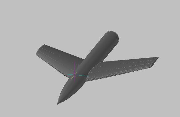

你说中间掏了个进气道的东西网格画不出来,好吧是形状复杂了点,我把进气道填上了你还是画失败;怕干扰阻力太大所以在翼身中间加了个整流,好吧你说画不出来,我就当是整流形状复杂了,我把整流拿掉了就一个旋成体两片后掠翼,连垂尾平尾都没有你TM还是画不出来?!我就想问你这玩意都能画出来个啥?!好吧各位大神别喷我承认我水平不行,可是就为了应付个坑爹的作业我也没打算把自己弄成什么高技术人才。连个傻瓜的画网格软件都不能有吗?!好吧我只是发泄一下。

原来的翼型是样条曲线的,我现在全都换成圆弧了;现在一个个面的画,第一个是旋成体底端的平面没啥问题,第二个面是旋成体的表面,马上就出来了严重扭曲网格,这就是个 DBM-01的标模啊,连蜂腰都没有,简单的不能再简单了还告诉我画不出来?而且我还已经在母线上画过网格了

 楼主| 发表于 2011-12-17 10:10:14 | 显示全部楼层
这个简单的不能再简单了吧……

 楼主| 发表于 2011-12-17 10:36:21 | 显示全部楼层
如果在画某个面的时候出现了几个严重扭曲的网格那是不是就说不用接着往下画了?

 楼主| 发表于 2011-12-17 13:27:27 | 显示全部楼层
回复 14# 浪子轻狂 的帖子
我知道要画计算域,不过现在是在把三维模型导入GAMBIT以后了,现在就是这个三位模型的表面,这个图就是说看一下三维模型
