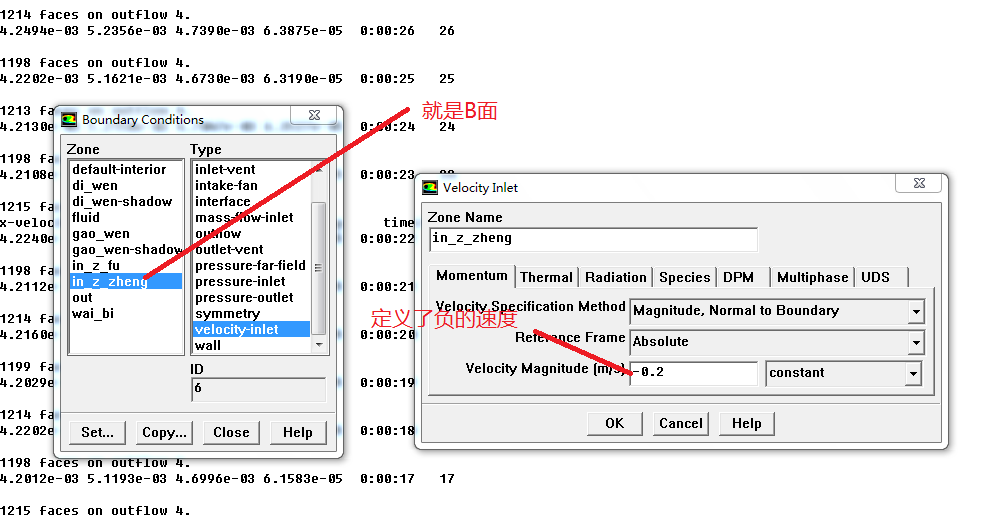

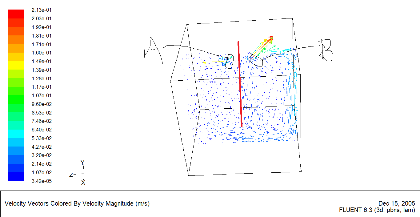

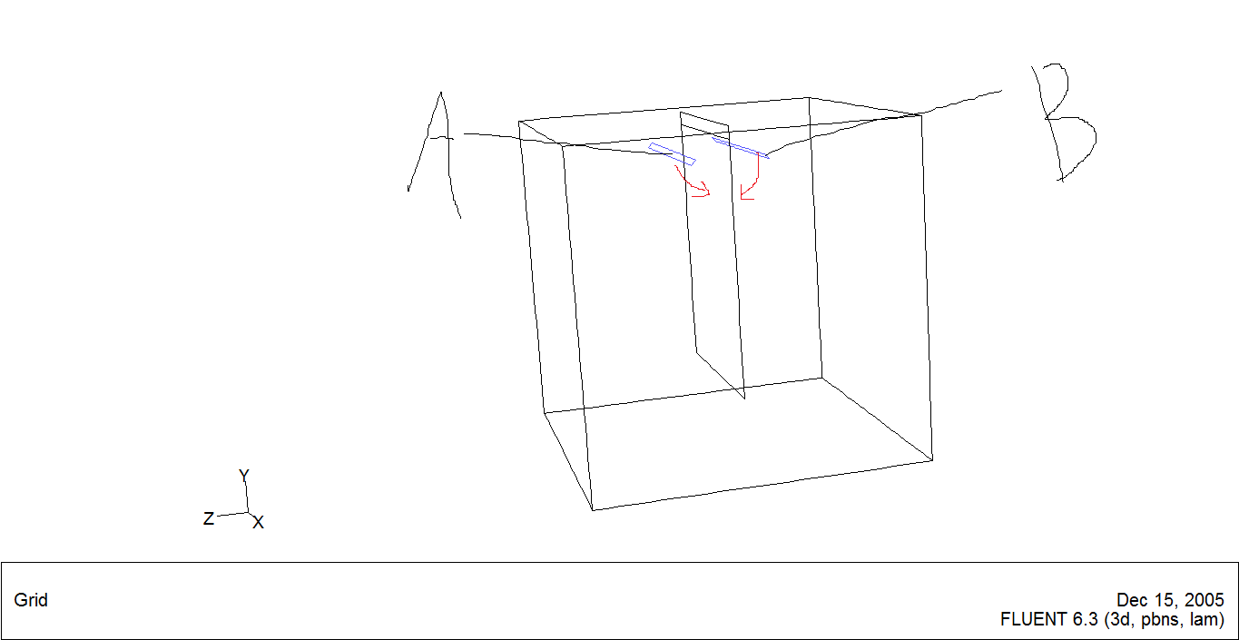

问题如图
在图1中我定义A   ,B两个面是进水口,想的到图中红线指示的方向,就是两边向中间喷水。
图2表示计算的结果,发现B面的速度方向和我想要的相反,二面A的水 好像速度很小 。定义的A,B两个面的速度大小相同。其中竖着的红线表示中间的阻挡面。
图3是速度的设定。
问题:
1)fluent中对一个速度入口定义速度,默认的方向是向那边?一个面有左右两个方向啊。
2)如果想定义的方向和fluent默认的方向相反是不是要定义负的速度,如  -0.2m/s  ?可以定义负的速度吗?
3)在outflow中,有个定义rate的地方,如果有两个出口面,是不是定义 的两个rate之和应该 为1 ,
    这个rate表示什么 意思?
请大家指出不足或者指点迷津。
谢谢 。

发表于 2011-12-16 19:19:54 | 显示全部楼层
两个面都在计算域内部啊。
 楼主| 发表于 2011-12-16 20:19:23 | 显示全部楼层
回复 3# xrs333 的帖子
是的,就是在水中有个水口出水 的意思。
