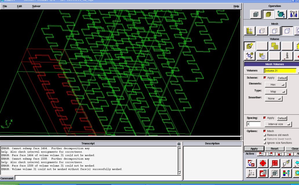

我做了一个三维的模型,对三维模型进行了分区划分,想要做一个结构网格,对面上的点都已经做了变成END模式点的处理,但系统还是提示有错误,提示说一个面和一条线不能被划分,但我用结构模式的阶梯网格就能做,请教各位,我想用结构网格的SUBMAP或者MAP模式划分怎么处理呢?着急.谢谢各位

问题追加: 如果选用 HEX的MAP方式进行网格划分 则系统提示无逻辑整体可以网格划分,可是我将该体表面的点都做END处理过了 还是这样 哪位高手能指导一下?谢谢

这个图看不太清楚,不过我理解你的块划分的不够明确

是这样的,我将三维区域又进行了更细致的划分,并调整了建立网格的次序,结果网格可以进行计算, 谢谢了。
