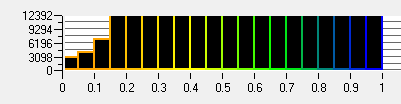

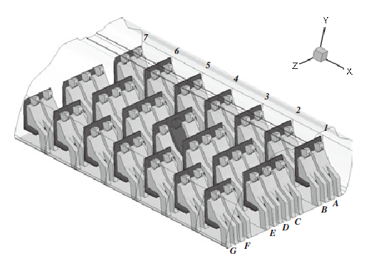

这个模型有1100万个网格,采用非结构网格划分,其中质量低于0.6的为5%、低于0.7的为9%。麻烦大家给个意见,这网格质量怎么样?还能怎么提升?
 楼主| 发表于 2011-12-13 22:42:13 | 显示全部楼层
模型图
发表于 2011-12-13 23:21:13 | 显示全部楼层
回复 1# iddeam 的帖子
你看看最差的是多少,我的经验是大于0.05就可以计算!
 楼主| 发表于 2011-12-13 23:36:55 | 显示全部楼层
回复 3# twink_zzq 的帖子
嗯,0.65 -> 0.7 : 262035 (2.273%)
0.6 -> 0.65 : 196891 (1.708%)
0.55 -> 0.6 : 152176 (1.320%)
0.5 -> 0.55 : 114597 (0.994%)
0.45 -> 0.5 : 84775 (0.735%)
0.4 -> 0.45 : 63216 (0.548%)
0.35 -> 0.4 : 47329 (0.410%)
0.3 -> 0.35 : 36784 (0.319%)
0.25 -> 0.3 : 29035 (0.252%)
0.2 -> 0.25 : 21666 (0.188%)
0.15 -> 0.2 : 13565 (0.118%)
0.1 -> 0.15 : 6965 (0.060%)
0.05 -> 0.1 : 4125 (0.036%)
0.0 -> 0.05 : 3017 (0.026%)
我在调整调整吧,好不容易从15%到9% 再多分几个块吧。
不过我想问一下,这样的网格数量够了、还是太大了吗?这个模型的20m*4m*3m 我的全局最大网格尺寸为60mm,不知可以不。

可以采用icem划分结构网格,欢迎联系!
你这个似乎是做舒适性的吧?

建议用icem画一排,然后周期

回复 6# tera 的帖子
我也想周期啊。问题是剩下的还有几个模型完全没有规律可循,只好用非结构划分了,不过现在的网格质量已经提升到0.3了,就是想问一下,采用hexa-core会对计算更好一些吗?
