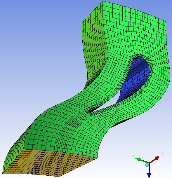

icem划分小例子,简单画了一下,没细调,有兴趣的练练。

LZ,请问turbo就不能导入已经建好的3D吗?
 楼主| 发表于 2011-12-14 12:17:04 | 显示全部楼层
回复 8# jinghejia 的帖子
没明白你的意思

回复 1# 浪子轻狂 的帖子
叶片没有扭曲 短叶片 沿叶高网格比较少 壁面的网格也很稀疏 但是对这个叶片来说可能问题还不算大
从研究来说,前缘网格过度以及尾缘过度都很差 尤其是尾缘过度 对计算结果影响很大 新手看这个的话可以练手 建议前缘和尾缘都加密 进行逐渐过渡
 楼主| 发表于 2011-12-14 21:23:55 | 显示全部楼层
回复 11# lhp2002 的帖子
如果是做叶轮机械的模拟,就这么画出来显然是贻笑大方了。我这是给一个网友画的示例网格,旨在为初学者提供一种划分思路,既没有去认真画,也没有加密。

发表于 2011-12-14 21:38:36 | 显示全部楼层
对于一般的计算,这个已经差不多可以了。我看过Denton的程序。尾缘用的还是人为加上的尖角(Cusp)。紊流模型是普朗特的混合长。但是算的很好。至少比NUMECA强多了。

回复 12# 浪子轻狂 的帖子
浪子大哥画个带叶顶间隙的给兄弟看看啊
 楼主| 发表于 2011-12-17 10:46:14 | 显示全部楼层
没有模型
