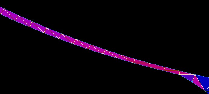

我划分的有很少一部分网格的最大扭曲度超过85%,怎么样手动修改这些网格呢?
