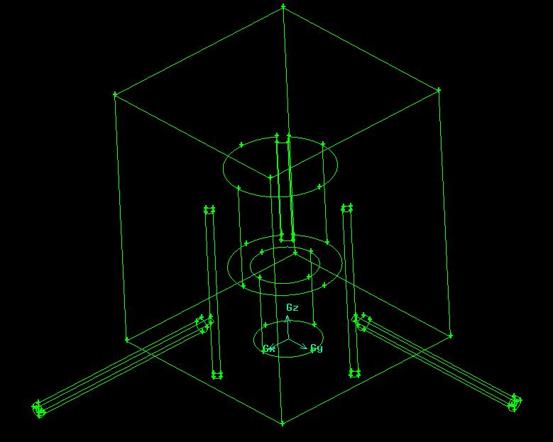

由于课题需要,最近学习使用gambit,遇到了一些问题。热切盼望高手指点。
模型如图,我需要采用20个点的六面体来对模型剖分,采用cooper方式。我试了下,总有一部分没有剖到。

 楼主| 发表于 2011-12-9 16:36:22 | 显示全部楼层
这是模型的图。

发表于 2011-12-12 08:18:13 | 显示全部楼层
你如果只会用gambit就划size function+tet网格吧,六面体网格画起来累死人的。
 楼主| 发表于 2011-12-12 08:36:44 | 显示全部楼层
回复 7# 浪子轻狂 的帖子
但是,我们的算法就是基于六面体网格的,请问浪子大哥,还有什么比较好的软件,对于复杂模型用六面体划分比较容易的?求推荐。
发表于 2011-12-12 10:01:53 | 显示全部楼层
icem cfd、gridpro和ansa都不错的,你什么算法,基于六面体网格的?
 楼主| 发表于 2011-12-12 10:33:29 | 显示全部楼层
回复 9# 浪子轻狂 的帖子
我是电磁场与微波专业的,算法是基于二十个点的六面体网格的。当然如果单元不全是二十个点的话,就需要改程序了。之前用过ansys,解决这个很麻烦,老师建议学习下gambit,自己摸索了一个多星期,对于这个模型,还是没办法解决。请问浪子大哥,这个模型用gambit的话,是非常复杂么?您有空能不能帮忙指点下?

发表于 2011-12-15 11:43:31 | 显示全部楼层
这么说你要用自己的程序算了,如果你不搞清楚gambit生成的网格文件的数据存储结构,那网格做出来了也没用
发表于 2011-12-15 13:31:11 | 显示全部楼层
自己画吧 多分块试试就是了 费电时间

回复 12# cfd-soft 的帖子
恩,网格文件的数据存储结构,我已经了解了,之前做过一个简单点的模,已经验证,只是这个模型一直都没弄出来。
