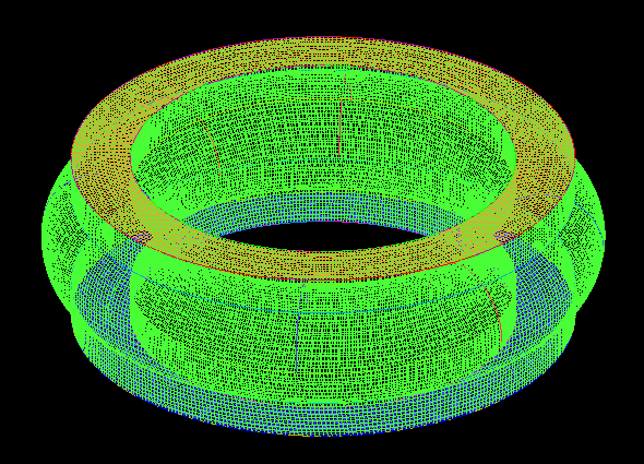

一个简单的ICEM例子
发表于 2011-12-9 12:06:50 | 显示全部楼层 |阅读模式
H:\bear\bear
bear.rar
65.96 KB, 下载次数: 484

网格里面的球没有划网格啊
发表于 2012-12-23 15:39:38 | 显示全部楼层
好久的帖子了,这个模型用结构网格划分的话,应该难度比较大巴!里面的球太难画了把,球和壁面接触的地方划分网格更是难上加难!

发表于 2012-12-26 16:43:11 | 显示全部楼层
回复 6# milaoshu 的帖子
我看你的网格,以为球上面生成网格了,看了一下,失望了。你现在搞定了没?
我对这个模型的看法,球这里必须用四面体网格才行,在接触的部分,可以需要用到interface,球以外的部分,可以使用六面体单元。

球附近的网格质量不是很好,有办法解决没。
