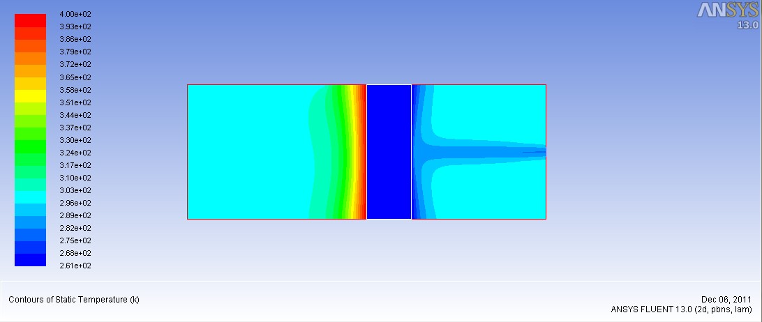

中间的是铝块,铝块左边温度有400k多,产生热量,右边有口往铝块右边喷空气。边界都用coupled。为什么铝块只有一个温度呢?

估计是边界条件设置错了,从云图来看,铝块左边界似乎被定义为绝热的。
