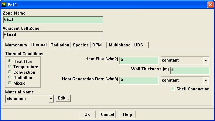

想用fluent分析温度场,但是对壁面设置时,一些具体的含义不是很清楚,大家有相关的资料分享给小弟一下。
壁面设置对话框
壁面设置对话框
发表于 2011-12-4 04:00:57 | 显示全部楼层
按顺序:
  第二类传热边界条件,给定边界热流。
  第一类边界条件,给定边界温度。
  第三类边界条件,给定边界外的流体(物体)的温度及其与边界的传热系数。
  辐射边界条件,给定计算域外边界壁面与计算域外部具有均一温度且壁面对其辐射角系数为1的黑体之间的热辐射传热,且假定壁面面向外部的面为漫灰表面,须给定外部辐射温度和壁面的对外部发射率。
  上述3与4同时给定的混合边界条件。
另外,wall thickness,heat generation rate,shell conduction是薄壁热阻模型参数,用于模拟较薄壁面的传热。

 楼主| 发表于 2011-12-19 11:11:26 | 显示全部楼层
回复 2# xrs333 的帖子
不好意思,这么晚回复您的帖子。非常感谢您详细的解答。我想做静压轴承油膜温度场的分布。轴的表面与油摩擦生热,但同时生成的热量又向油膜和轴传递,这个过程如何模拟,是要用到流固共轭传热吗?
