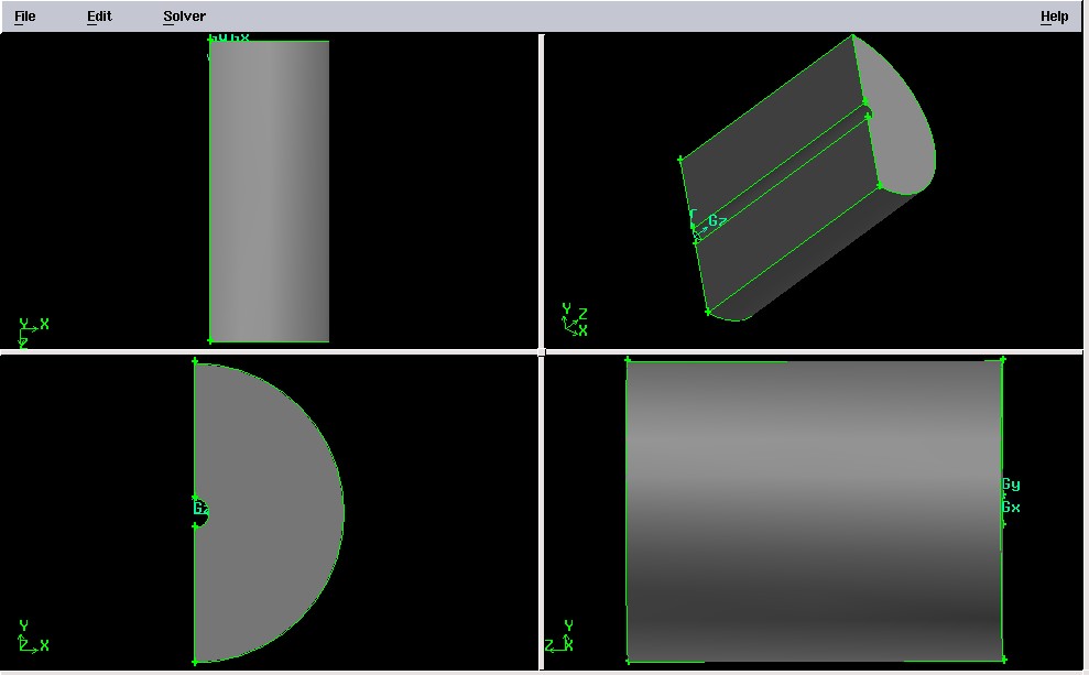

 楼主| 发表于 2011-12-2 22:24:29 | 显示全部楼层
由于小弟我才在开始学习这fluent,所以也不知道怎么做。现在只是把基本的模型和网格弄好,但是后面如何设置边界条件斗犯难了。请各位高手指点指点。
这是我弄的模型。
这是我弄的模型。

发表于 2011-12-4 03:44:35 | 显示全部楼层
用顺流向周期性条件吧。两端是周期性面。内、外圆周面都给wall条件,绝热。
