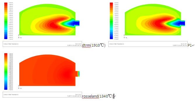

模拟甲烷在炉内燃烧温度场,选用不同的辐射模型所得结果差别较大,其中rosseland与实际结果接近(1300℃左右),请问到底应选用哪种模型?有什么标准?另光学厚度值怎么计算?

Rosseland模型只适用于光学厚介质,建议用于光学厚度大于3的情况。光学厚度为aL(L为计算域的长度尺度,例如对于燃烧器L为燃烧室的直径;a为介质吸收系数)

另外为什么Rosseland模型与其它模型相差这么大呢?谢谢
