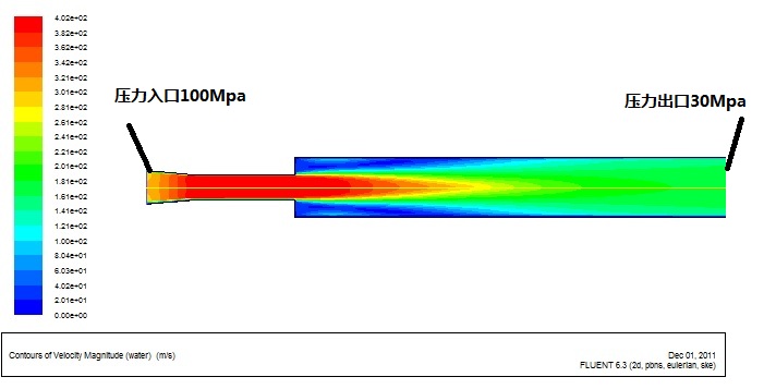

我模拟的是井下采油破岩(地下2500米),根据伯努力方程算出喷嘴的压力入口(Gauge Total Pressure)是100Mpa左右,由于是淹没射流需要设置围压30MPa,因此我的计算域设为压力出口(Gauge Total Pressure)30Mpa。
各位大侠请帮我分析一下,这样设置是不是存在着问题,因为我这样设置出得到的图没有增压,而且入口的压力减少了几十MPa不等。
谢谢各位
发表于 2011-12-13 08:37:51 | 显示全部楼层
设置的是理想流体吗
