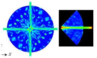

DPM算下来发现面上颗粒的显示的有点少,我追踪了1600个颗粒。。。就是没有下图里面显示的那么多,请问大家这是什么原因?是我追踪的颗粒数太少?

那个图是啥?
 楼主| 发表于 2011-12-1 10:33:43 | 显示全部楼层
是喷嘴平面。文献上面的图,我算得结果,在平面上面颗粒好少。
[ 本帖最后由 5超7 于 2011-12-1 10:35 编辑 ]
发表于 2011-12-1 10:57:42 | 显示全部楼层
他显示的不是颗粒。
 楼主| 发表于 2011-12-1 11:56:11 | 显示全部楼层
原帖由 xrs333 于 2011-12-1 10:57 发表
他显示的不是颗粒。
不是颗粒浓度吗?应该是的把!我不知道为什么我显示的颗粒浓度比文献上得好像少不少,是因为我追踪的颗粒太少?

发表于 2011-12-3 08:32:56 | 显示全部楼层
按你给的线索,他显示的似乎是相浓度。

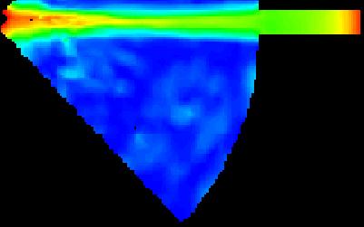

 楼主| 发表于 2011-12-3 12:03:25 | 显示全部楼层
原帖由 a2883524 于 2011-12-3 10:00 发表
图标和说明呢?呵呵,你这个图大部分人都看不大懂
哦。我上对比图吧!这样就可以看出来了把!我的浓度显示就是偏少,最可能的问题在哪里啊?谢谢!

我选用的是surface进颗粒的方式,先计算气相流场,气体的入口速度是50米每秒,采用可实现湍流模型,接着加入离散相模型,两相耦合,颗粒的流量取0.45,颗粒的速度采用10m/s,采用随机轨道模型,颗粒采用rr分布,稳态计算,可是我算的好像是扩散还不够,是不是我哪里设置还有问题?哪里还要改进?谢谢!

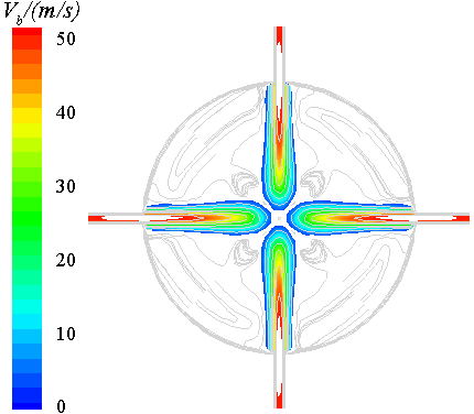

你得气相流场是什么样子?
 楼主| 发表于 2012-2-20 07:15:52 | 显示全部楼层
气相流场的结果经过了一定的图像处理,背景成了白色,我颗粒浓度在喷嘴口处的浓度比较高,换成solid-cone的时候还是这样,是不是因为我设所有的壁面都是trap的缘故。

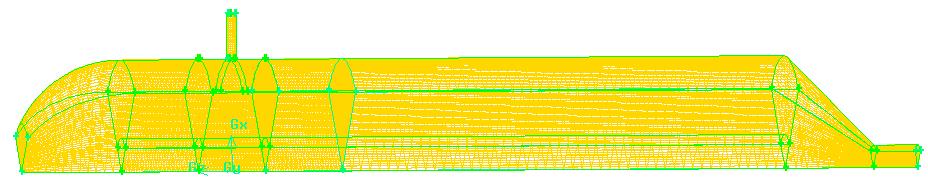

这是我画好网格的模型图,用四分之一算的,喷嘴的直径是0.042m,好久没算了,在学ICEM,尝试着试试ICEM画出来的网格
