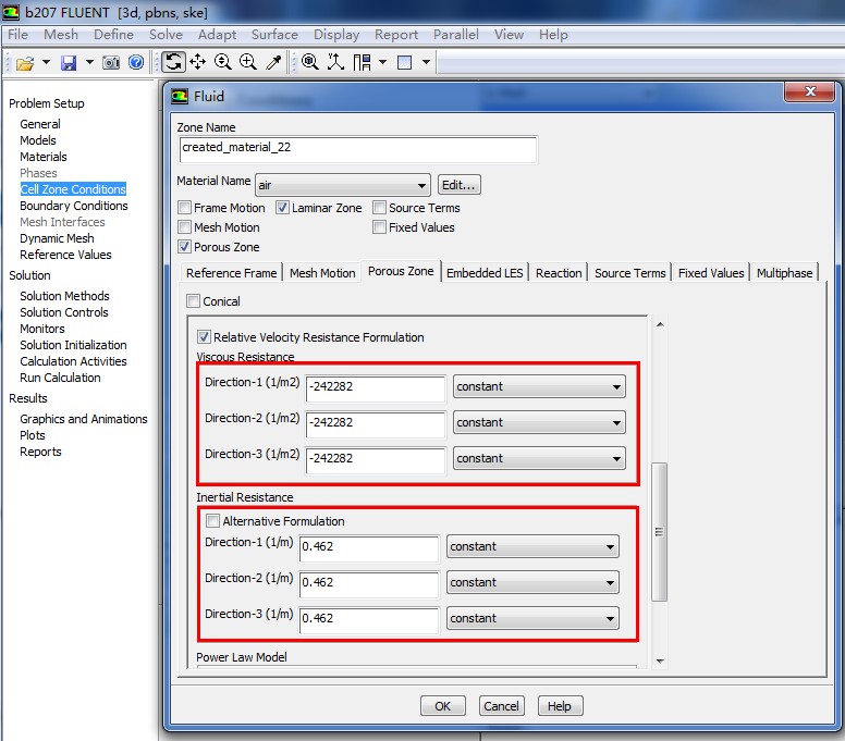

跪求高手指教,已经查了N天的资料了,没有找到办法,希望能够得到帮助。
就是我现在已经知道了多孔介质的粘性阻力1/a-242282和惯性阻力C2=0.462,我想知道在fluent里面怎么把它填到各个方向里面,3个方向都填这个数,还是要进行其他计算之后再填?

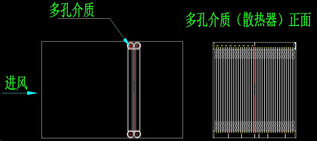

不好意思,补上一个示意图:

发表于 2011-11-30 23:07:09
不是各向同性的吧。

发表于 2011-11-30 23:39:10
回复 4# xrs333 的帖子
版主,你好,我也不知道这种情况是否是各向同性,还望指教,风是从散热器正面垂直进风,左边那个图片里的多孔介质是散热器的侧面图。
由于散热器里面的翅片、扁管太多,画分网格太复杂,为了简化计算,所以想把它定义为多孔介质来进行计算。

发表于 2011-12-1 08:49:07
如果只有流动方向沿x轴(看你的形式,可能是x轴),那么x轴填写你计算的,其他方向增加3个数量级。
如果多孔介质内流体可以宏观向各个方向流动,则所有方向都填写你计算的数值。
一定需要考虑各项是否同性、

发表于 2011-12-1 08:55:45
因为有翅片,散热器不是各向同性的,与翅片隔板垂直的方向是阻力无限大的,(也就是你图片上正面图向右的方向),其他两个方向可以认为是同性的。因为实验数据测试的是流通面积上的风量风阻数值,虽然这两个方向阻力不同,但是实验数据是这两个方向的综合结果,所以大概能认为这两个方向是各向同性的,采用同样的阻力系数。
另外,你的粘性阻力系数怎么是负数?而且我看你图片显示的散热器类型,惯性阻力系数的数量级也有问题吧?(这个只是我的主管概念,呵呵)

发表于 2011-12-1 17:34:32
回复 6# 030301029 的帖子
请问增加3个数量级是将阻力乘上1000是吗?

发表于 2011-12-1 17:36:01
感谢你的回答,你终于将我的疑问解开了,谢谢,我上面的阻力系数是随便给的,有时间我将我通过实验得出的数据贴上来,还望帮我分析一下是否正确。
