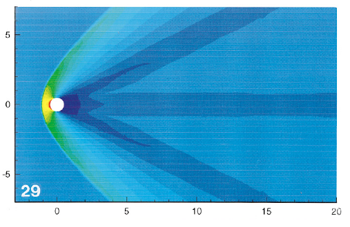

请教:想计算超音速圆柱绕流 Euler方程 间断有限元方法
计算域是矩形内包含圆柱 请问在矩形的四条边界上如何提边界条件
我只知道在入口(左边)提强制(rho  m n E)=(rho0 m0 n0 E0) 其它三条边就不知道怎么办了
这里rho是密度 m是rho*u   n是rho*v
rho0 m0 n0 E0  是来流参数
请指点啊  谢谢了!

其他三个边提自由边界条件就可以了吧,还有圆柱上是滑移边界条件

自由边界是指 du/dn=0 吗?
这里u表示(rho m n E)中的某一个变量
n表示法向
发表于 2011-12-3 00:11:16 | 显示全部楼层
自由边界就是和你的来流边界条件一样设定远场边界。如果你用的是riemann solver,那就会自动解决边界条件。
