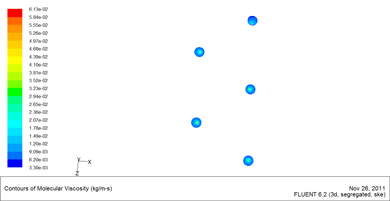

请教一下高手,我用flunt模拟的一个螺旋状的流体,可是迟迟模拟不出粘度的变化规律,这是怎么回事啊。是不是设置的时候出现什么问题了

显示的是运动连读,这个是物性参数,除非你给定粘度岁温度、压力等的变化规律,要不就是默认的粘度,湍流粘性才和你的流场具体情况有关

可增加UDF。
软件默认粘度是恒定值。

谢谢你!我模拟的这个不需要温度变化,只有压力变化,而且出口为表压,我默认的压力出口为表压,没有设置,不知道怎么设置才好

增加你粘度随什么量变化相关的信息,
然后再考虑用udf等。

粘度需要事先给定规律的,不过如果给定规律的话,你模拟粘度的变化规律似乎就多此一举了。

浪子,在生物发酵等过程,有模拟粘度变化的,因为这与生物质能否够存活密切相关。
就是不知道楼主有没有明白这个粘度的意义及怎么模拟粘度。

非牛顿体系内,即不同的剪切速率其粘度是不同的。以前模拟一个粘度分布云图,如下:

我用的是幂律模型,应该是剪切稀化的,想模拟这个粘度变化,想请问一下你这个粘度变化云图是在那里得到的

display<contours<properties 就可以看到
