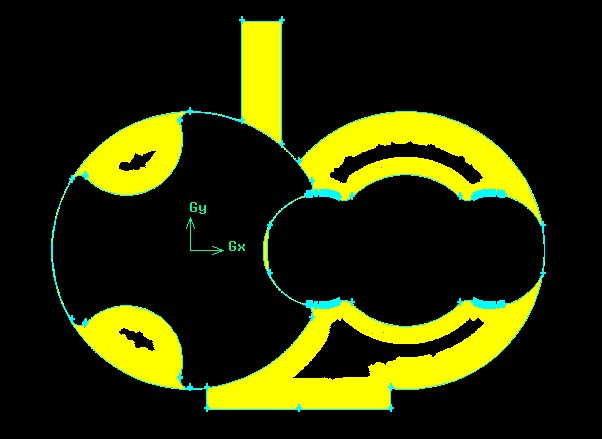

为什么划分的网格中间有空白呢

回复 1# 云日初happy 的帖子
你的图贴得不够好,都不知道是什么东西!

发表于 2011-11-25 08:02:53
回复 1# 云日初happy 的帖子
换种网格类型试试

发表于 2011-11-25 08:48:37
回复 2# 5超7 的帖子
黄色的部分应该全是网格,但是黄色中间有空白区域

发表于 2011-11-29 10:30:12
你这看着有点像边界层网格呢

发表于 2011-11-29 20:43:58
二维的?有什么ERROR或WARNING信息没?

发表于 2011-11-30 10:55:04
没见过这种问题,是不是你显示关掉了某些区域?

发表于 2011-12-2 09:04:32
回复 6# xrs333 的帖子
问题解决了,是显示器的问题,按鼠标中键把这个图形拖一拖,网格就能全部显示

发表于 2011-12-2 09:10:08
回复 7# onebyte 的帖子
如果还不行,可能就是网格尺寸太小网格数不够了,需要将网格数的最大上限值设定大些,调整方法是Edit—> defaults—> mesh—> trimesh—> max_faces
