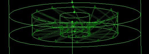

下面这个是除尘器中 旋流板部分 我是跟三部分画的 最里面是个圆柱(1) 中间一个环形圆柱(2) 外面还是一个环形圆柱( 3) 这样的话上端就有三个面 要求这三个体的上端面都是流体面 怎么设置?如果用interface的话 只能有一个和上面圆柱体的下端面耦合 求帮忙啊 不知道该怎么弄?纠结好久啦 谢好心回答~~~

问题没有看明白。
不过,可以提供参数的方法有:
(1)旋转部分的圆柱面,高度是否可以减少?这样内外interface就没有直接和外部流体接触的部分了。
(2)如果只有一个圆柱侧面作为交界面,貌似也可以吧。感觉可以尝试。

给你建议:旋流板简化成无厚度的面,可以全划分六面体单元。

刚开始的时候 旋流板我就是做的没有壁厚的 那样的话 可以划分为六面体么?具体怎么操作啊?新手 麻烦啦啊

还有一点不懂的是 如果把旋流板化成没有壁厚的面 输出msh文件时会 不被读写啊 因为他不是实体这样子的 旋流板这里该怎样处理啊 ?纠结好久啦 一直没弄好 (想哪里都是结构网格的 能够实现么?)

有那个体是固体么?如果只是固体面,根本就不需要设定interface。

要求上端的面都是流体面啊 该怎么操作啊?高手们给点意见呢

把旋流板简化成0厚度,用0厚度面split一下volume就可以画网格了;
另外,我感觉你的思路有点问题吧,就算设置interface的话也是旋流板和流域交接的那一对交界面设置成interface,你把上下端面设置interface是什么意图呢?

你说的 我也知道 只是那样的话 被split的体 就不能划分结构网格啦啊
我是分开画的 上下是两个体 不用interface流体不会通过啊 只有用interface耦合才可以啊 问题是上端面有三个面 只能有一个和下端面用interface耦合 这种情况怎么办?这种画法能不能行的通啊?

不用interface流体就不会通过?interior和internal也不行?

恩 如果设置成interior 导入fluent中会显示 can not change the interior to interior because there is only an adijenct thread
我想问一下像我这样处理是不是行不通啊 。。。。

三个上端面设置成一样的进口,试试看行不行。
