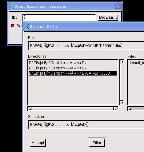

Gambit在打开文件时文件全显示乱码,有谁知道如何解决

其他正常使用,都是正常的,就是在打开文件时,打开窗口显示的文件名全是乱码,只有后缀不是乱码,有谁遇到过吗?

中文目录?

你的路径中采用的是中文的,gambit无法识别,所以就是乱码!

哦。。晕 没注意! 非常感谢呵呵
