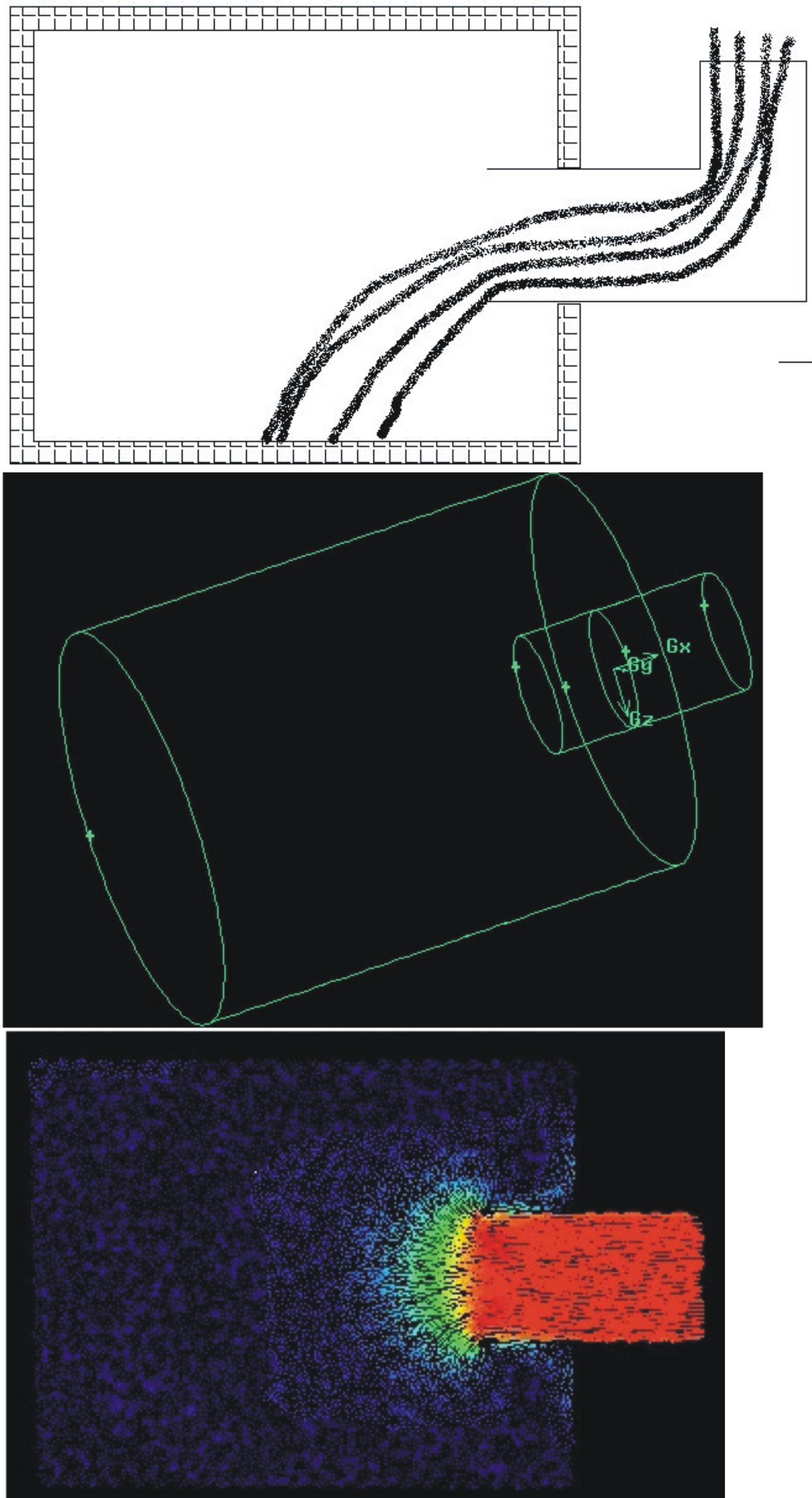

我做这样一个模型,从一个小管子流入一个大的圆柱体内,流体理论上应该呈抛物线下降,可加了重力场后不起作用,第二图是三维建模图,第三图是纵剖面速度矢量图。
请问改如何设置啊?谢谢了
发表于 2011-11-14 21:02:19 | 显示全部楼层
流体是什么?密度模型是什么?

 楼主| 发表于 2011-11-15 10:27:00 | 显示全部楼层
回复 2# xrs333 的帖子
流体是水,密度恒定。望高手指点!谢谢了!

发表于 2011-11-15 11:38:58 | 显示全部楼层
你需要把操作密度设为0

发表于 2011-11-15 12:13:16 | 显示全部楼层
回复 4# xyz2501060118 的帖子
研究问题先别说理论上如何,要先考虑实际如何。热水升,冷水降,是什么道理啊?
 楼主| 发表于 2011-11-15 14:56:43 | 显示全部楼层
回复 8# xrs333 的帖子
其实我说的也是实际情况啊,通过小口径的管子往大圆柱里灌水,水流经小管子管口后的确就是往下流的啊,真的不知道问题出在哪里啊?望指点!

发表于 2011-11-15 17:08:53 | 显示全部楼层
从你描述和图来看,我只能认为小管子那边是冷水,冷热水密度不同向下流。你说密度恒定,怎么能流?
 楼主| 发表于 2011-11-15 17:19:16 | 显示全部楼层
回复 11# xrs333 的帖子
没有冷热水啊,我不太明白您的意思。水恒温啊,我其实想模拟水从小管子流入,一以抛物线的形式流到横着的大圆柱里,下面有case文件,帮忙看看吧,感激不尽!

发表于 2011-11-15 17:22:53 | 显示全部楼层
你的意思难道是从小管子向原先没有水的大圆柱空间里面注水?那是多相流问题,用多相流模型,可以模拟你说的流动现象。

 楼主| 发表于 2011-11-15 18:30:19 | 显示全部楼层
回复 13# xrs333 的帖子
是这个意思,谢谢指点,我试试!
发表于 2011-11-16 09:00:39 | 显示全部楼层
这个边界条件设置倒是简单,设置个入口就行了,patch一下,开始时入口都是水,流域全部是空气,气液两相流。
