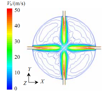

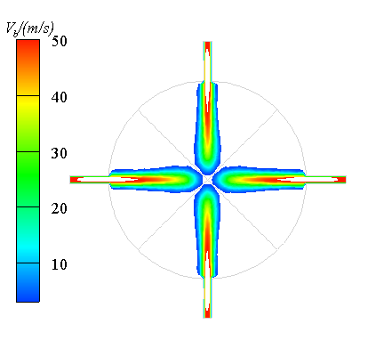

我在处理fluent图像的时候选择用tecplot,我想要达到的效果如下图,可是剩下的效果无法搞定,请问大家该怎么操作?是不是我导入的信息不够全?我不明白里面四个喷嘴旁边的线是怎么显示出来的?还有旁边的温度图里的黑色线怎么才能隐藏起来不显示。麻烦大家了,谢谢
[ 本帖最后由 5超7 于 2011-11-5 20:21 编辑 ]
我处理的图
我处理的图
这是效果图
这是效果图

你在zone style中把边界取消显示就行了。你指的是喷嘴之间么,那看着像是等值线,你只显示等值线而不填充就行了吧。

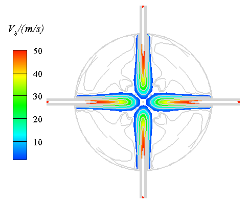

谢谢!我对这个图像尝试生成等高线,结果如图,左边的0刻度就无法显示出来,而且刻度线还是无法消失,不知道该怎么改进好!
发表于 2011-11-7 13:45:50 | 显示全部楼层
你小子怎么这么懒呢,就在眼皮底下,都不愿找找。在contour右边的“…”按钮上点一下,在levels中设置刻度范围,在legend中设置刻度线

谢谢浪子大哥,终于搞定了!
