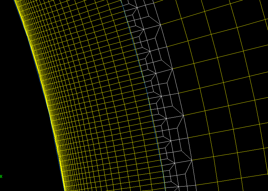

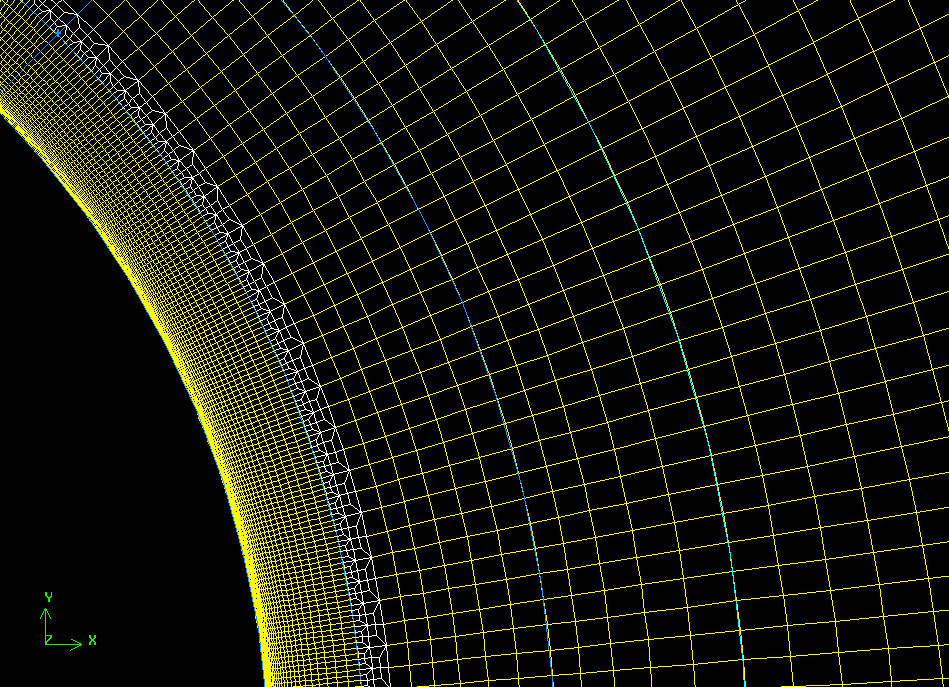

小弟在用fluent计算高雷诺数(5e5)下圆柱绕流,画网格时想用 结构化网格,为了达到近壁面网格厚度小和总网格数少得统一,我再中间一处用了边界层,将网格突变,请问这样做可以吗?如果不行的话有什么节省网格的好办法?(现在的网格数已经12W了)

发表于 2011-11-13 09:30:33 | 显示全部楼层
我觉得挺好。。。。。。。。。。
 楼主| 发表于 2011-11-14 10:01:07 | 显示全部楼层
回复 2# a2883524 的帖子
但是我们老师说 the transition is not good
发表于 2011-11-14 15:20:40 | 显示全部楼层
用那种两个网格转一个网格2:1的转变我觉得可能会更好些
 楼主| 发表于 2011-11-15 12:00:14 | 显示全部楼层
回复 4# a2883524 的帖子
没有2:1的吧,只有1:1,  3:1,  4:2的貌似
发表于 2011-11-18 22:55:10 | 显示全部楼层
过渡可能大了点,不过方法还是不错的
发表于 2011-11-18 23:54:43 | 显示全部楼层
干吗这么复杂?用边界层网格+非结构化不就行了吗?
发表于 2011-12-6 16:14:51 | 显示全部楼层
回复 1# zhiyu001 的帖子
请问您的网格是icem画的吧 能告知如何使得两个网格之间加‘边界层’就是使得网格之间有这个突变是怎么画的呢?
发表于 2011-12-6 19:45:11 | 显示全部楼层
这是gambit做的
发表于 2011-12-6 20:09:52 | 显示全部楼层
我想问问,是用这种边界层突变好还是直接用多划分几个区域用Interface边界好?LZ有没有算过?
发表于 2012-1-28 13:29:54 | 显示全部楼层
我在近区和远区过渡时用了两层1:3的网格,速度有明显的分界,看来有问题.不过流场稳定之后就没这么明显了.
