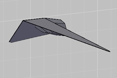

发表于 2011-10-29 17:44:33 | 显示全部楼层 |阅读模式
一个高宽都是几米,长十几米的类似方形,为什么阻力系数是-7此方量级?太小了吧?估计是什么情况?

 楼主| 发表于 2011-11-4 09:16:55 | 显示全部楼层
这是我做的,谁帮我看看问题在哪

发表于 2011-11-4 09:34:39 | 显示全部楼层
这几个图也太小了,根本看不清。
 楼主| 发表于 2011-11-4 10:04:36 | 显示全部楼层
大概是这个 外形,还有能不能帮我看看设置有没有问题

发表于 2011-11-9 22:28:22 | 显示全部楼层
看过你的CASE了,GRID的范围
x-coordinate: min (m) = -2.500000e-001, max (m) = 2.500000e-001
   y-coordinate: min (m) = -3.500000e-001, max (m) = 3.500000e-001
   z-coordinate: min (m) = -1.500000e-001, max (m) = 1.500000e-001
但Reference里设的太大。参考长度与参考面积都那么大,算的阻力系数怎能不小。一般飞行器的阻力系数也都不会太大,再给错参考面积就不对了。
另外,你的CASE里风是朝下吹的,有趣。

 楼主| 发表于 2011-11-21 21:47:17 | 显示全部楼层
回复 11# onebyte 的帖子
恩,风速方向是按着GAMBIT画的图像走的,也就是那个模型其实是头冲上的
