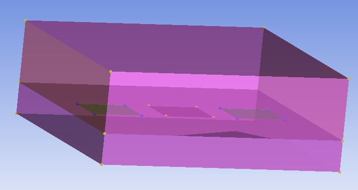

我要划分的模型如附件1,其中,中间的是三个方块电阻长宽高是0.8*0.8*0.005,上方式空气,大小为4*4*1,下方是衬底,大小为4*4*0.5
所遇问题:
(1)在划分网格时遇到mesh is currently out of data--recompute提示,不知道对我后期计算是否有影响?
(2)在cfx中是否存在单位制?可以修改吗?
谢谢!

发表于 2011-10-27 17:38:26
你是不是把pre-mesh勾上了?
那个勾上之后
你对网格进行修改
icem便想重新计算下网格
他问你原来的网格已经不是最新的了
是否重新生成最新状态的网格(因为你对网格进行操作了)
有单位制
icem中我不知道能不能修改
我在输入几何文件时都是选择ignore unit
输入之前都用国标
这样一般不错
个人意见..
