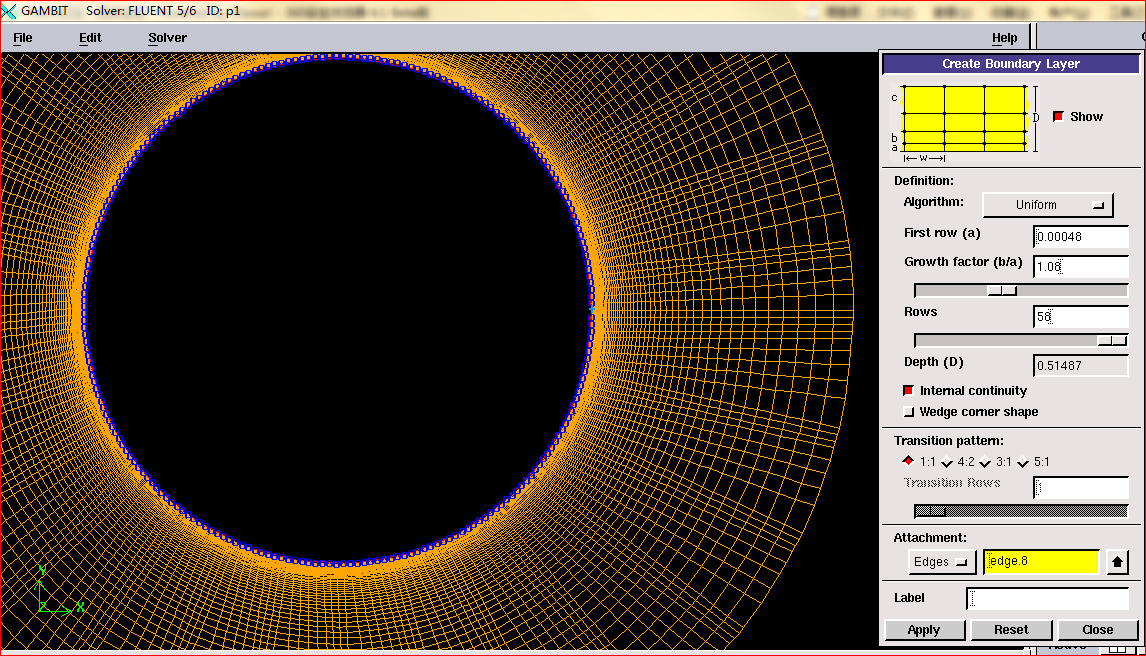

为何在圆柱边界生成边界层时最外圈显然不均匀,本人先在圆柱边界均匀撒了种子。请高手指导

估计和你外围的某些设置有关的,里面均匀并不代表外面也必须均匀。
不过,我更关心的倒是你的边界层打法,你这什么流动,需要打这么厚的边界层?

外围还没设置,这个是算高雷诺数圆柱绕流,边界层厚度是有点厚,但为了先计算看看结果,就设得厚一点。应该怎样控制外围才能使其生成的边界层均匀呢?

我想这是因为你的球有点不是很光滑,就是不圆。或者说局部的曲率半径有点波动。

不会吧,不均匀分布看似周期性或对称性的

舍入误差就是有周期性的。

好好看看设置,貌似你的不均匀很有规律。
