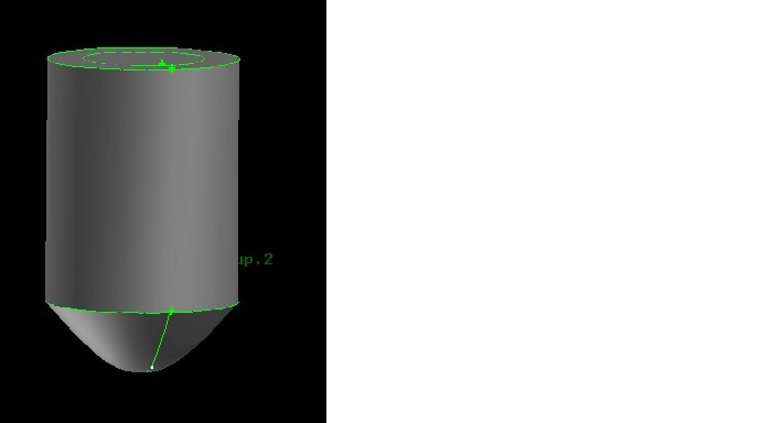

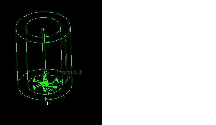

各位,这个搅拌槽总算有了个雏形!
接下来要划分网格,这个搅拌槽内有六片45度折叶开启涡轮,一根通气管路(右侧那根细管),通气管路在搅拌桨下面。槽内壁没有挡板。体系内有微生物,矿石颗粒和培养基。
请问在搅拌开启和正常通气情况下,应该如何划分网格?

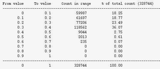

 楼主| 发表于 2011-10-12 19:46:38 | 显示全部楼层
请教下那个关于网格质量的表格怎么弄出来的,如下图

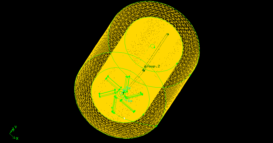

 楼主| 发表于 2011-12-10 22:55:25 | 显示全部楼层
请高手看下网格质量,谢谢!

发表于 2011-12-11 08:36:26 | 显示全部楼层
回复 11# zodijac 的帖子
楼上网格貌似比较多 但是疏密不合理 估计很难算一个较好的结果 甚至一算就发散
发表于 2011-12-11 11:41:30 | 显示全部楼层
不知道你是用什么软件画的网格?gambit?
如果你打算采用mfr的方法计算转动的话,可以考虑采取分区画网格。他们的交界设置为交界面。
另外,气体通入的部分,也需要设置好边界。
你打算采用什么方法模拟其发酵过程?化学反应?还是仅仅冷态模拟?
 楼主| 发表于 2011-12-11 13:34:22 | 显示全部楼层
回复12,13楼
网格采用gambit画的,方法是根据《fluent入门与进阶教程》第8章的一个例子做的,可能中间有不对的地方,还请指点。
目前考虑用滑移网格方法计算转动,当然网格划分上还是采取内部区域和周期区域分开做的,但在交界面上由于现在的用一个圆柱体分隔的,所以其侧面就是两个计算区域的交界面了,例子是二维的,自己的这个不知道该怎么选?
希望能模拟出发酵过程反应器内剪切,温度和气体的分布,13楼提到的模拟方法不太明白,能介绍下么?
谢谢啦
